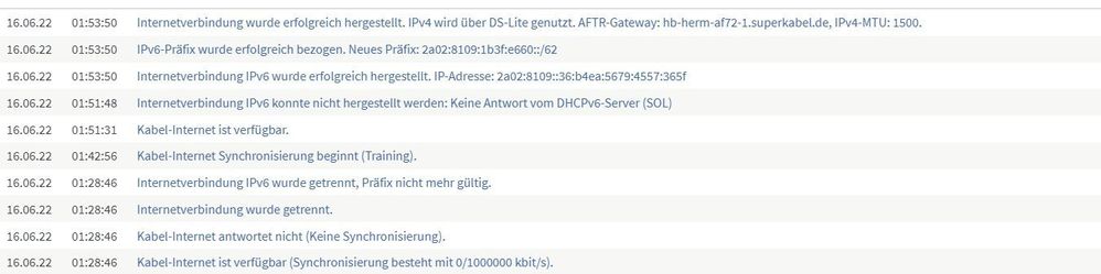

ich habe seit dem 13.06.2022 extreme Probleme innerhalb meiner Home-Office-Sitzungen (Citrix). Der Bildschirm friert während der Sitzung nach jeweils 4 bis 10 Minuten ein, eine Neuanmeldung ist vonnöten, extrem nervig.
Vorab die Fragen zur Beantwortung:
In welchem Bundesland wohnst Du? Sende bitte auch die Postleitzahl - Bremen, 28201
Welchen Vertrag hast Du? (z.B. Internet + Telefon 100) - Red Internet & Phone 50 Cable
Welches Modem/ Router nutzt Du? (z.B. Hitron) - Fritzbox 6490 Cable
Nutzt Du ein Leih-Gerät von uns oder hast Du ein eigenes Gerät? - Leihgerät
Welcher Fehler tritt auf? (Geschwindigkeit zu gering; Packetloss) Schicke dazu auch Screenshots von Speedtests (mit Datum und Uhrzeit) und Tracerts/ Pingplotter-Messungen bei Packetloss oder Ping-Problemen. Stelle beim Pingplotter 2,5 Sekunden beim Intervall ein und nutze betroffene Dienste als Ziel. - Ist angehängt
Wie ist Dein Endgerät mit dem Modem verbunden? (LAN; WLAN; zusätzlicher Router; PowerLAN) - Aktuell per WLAN
Beginn und Zeitraum der Störung (z.B: seit Anfang April; nur am Abend) - Seit dem 13.06.2022 extrem mit bis zu 30 Abrissen der Verbindung je Tag, vorher zwischen zwei bis 8 Mal am Tag.
Lade dazu noch einen Screenshot von den Signalwerten hoch. Diese findest Du in der Benutzeroberfläche Deines Kabelrouters über 192.168.0.1 bzw. über 192.168.178.1 bei der Fritzbox. - Ist angehängt.
Welche Maßnahmen wurden durch die Störungshotline (erreichbar unter 0800-5266625 für Vodafone Kabel Deutschland bzw. 0221/46619100 für Vodafone West) durchgeführt? - Am 16.06.2022 bei der Hotline eine Störung der Leitung gemeldet. Es wurde eine 10 Stunden-Messung vorgenommen. Laut SMS ist die Leitung einwandfrei. Danach vorerst keine weitere Meldung.
Weitere eigene Maßnahmen:
- Router mehrfach neu gestartet
- Fritzbox insgesamt "aufgeräumt" (alte Geräte entfernt, den Kanal auf "Automatisch" zurückgestellt usw.)
- mehrfache Telefonate mit EDV-Abteilung in der Firma zum Ausschluss interner Probleme mit Citrix. Seit Montag sind zwei weitere Kollegen bei uns vom gleichen Problem im Home-Office betroffen. Beide Vodafone-Kunden...
Ich erbitte nun anhand der vorgelegten Daten eine Hilfe, die ich mir nicht selber geben kann. Vielleicht hat einer der Moderatoren Zeit, sich meines Problems anzunehmen und sich kurz zurückzumelden.

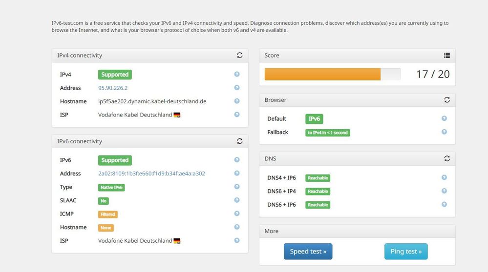

Führe mal diesen Test aus. Warte nach dem Aufruf der Website einige Sekunden und poste das Ergebnis.
Gemäß Pingplotter hast du keine IPv6.
Hallo Kieferer,
hier das Testergebnis (ohne Ahnung zu haben, ob das nun gut oder schlecht ist):
Der IPv6 Test ist OK, default IPv6 mit Fallback IPv4. DNS ist perfekt.
Jetzt komme ich ins Grübeln.

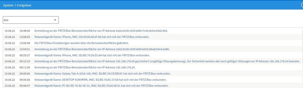

Falls du eine Schwitzbox hast, kannst du im Log sehen, ob eine IPv6 Adresse angefordert wurde.
Hallo Kieferer,
Klasse, vielen Dank und ein großes Lob an Dich, dass Du Dir am Sonntag meine Probleme anschaust!
Da ich nicht sicher bi, ob es das "Log" ist, habe ich von den Ereignissen einen Screenshot gemacht. Sollte das falsch sein, so würde ich mich über einen Hinweis freuen, welchen Log Du meinst.
Hier sind auch die Ereignisse vom 16.06.2022, als ich ein Ticket bei Vodafone eröffnet hatte:
