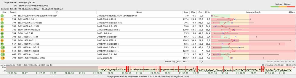

Ich denke, der Ping-plot zeigt das Problem sehr deutlich.
