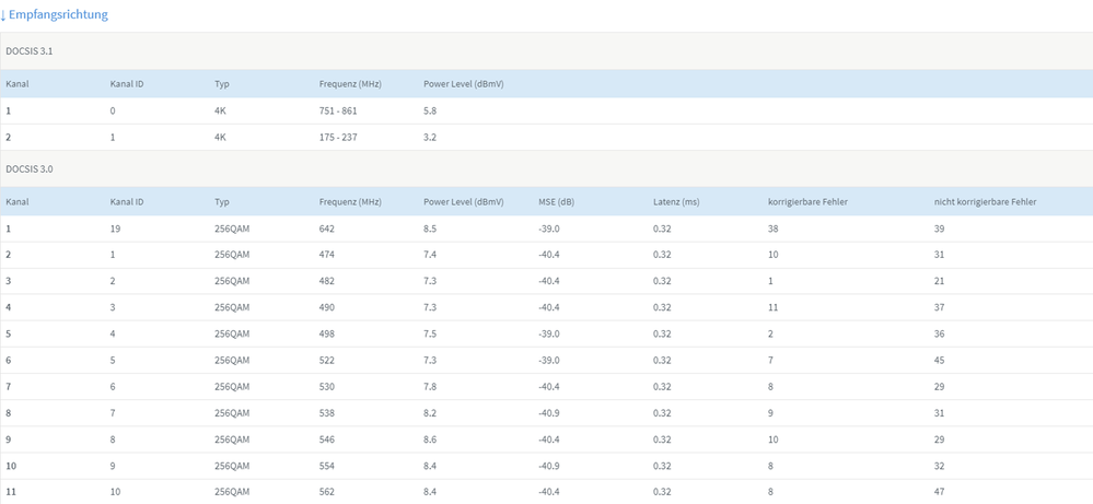

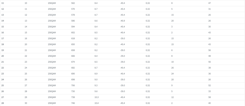

Anfangs komplette Abbrüche, seit einigen Tagen unregelmäßige, zähe Verbindungsabbrüche.  Heute sehe ich bei näherer Betrachtung, dass Pings Packetverluste anzeigen
Wie ist Dein Endgerät mit dem Modem verbunden? (LAN; WLAN; zusätzlicher Router; PowerLAN)
Verschiedene Sensoren und PCs, meist per WLAN angebunden. Um das eigene WLAN als Problem der neuerlichen Packetverluste auszuschließen, habe ich heute Ping mit Google und dem Router parallel laufen lassen. Screenshot s.u.. Bei längernen Abbrüchen verliert auch das Modem die Verbindung, bei kürzeren, so um die 5 Minuten nicht immer.
(1x Ping pro Sekunde, links PC<->Google, rechts (PC<->Router)
Lade dazu noch einen Screenshot von den Signalwerten hoch. Diese findest Du in der Benutzeroberfläche Deines Kabelrouters über 192.168.0.1 bzw. über 192.168.178.1 bei der Fritzbox.
