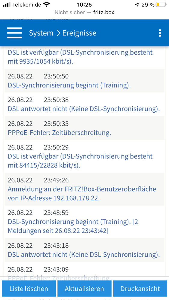

wir haben seit mehreren Monaten das Problem, dass unserer Anschluss sich mit viel zu geringer Geschwindigkeit synchronisiert.
Wir haben einen VDSL50 Anschluss welcher mir 10mbit synchronisiert.
Startet man den Router neu ( FRITZ!Box  7530 AX) synchronisiert sich die Leitung mit Werte um 70-100mbit, verliert aber nach kurzer Zeit die Verbindung bis er sich auf 10mbit einpendelt. Bei der erwarteten Leistung sehr frustrierend.
Die Leitung wurde bereits vor Ort überprüft. Portreset wurde mehrere Mal durchgeführt. Die Easybox synchronisiert sich teilweise gar nicht.
Hat jemand die selben Probleme oder kann helfen ?
Anschluss liegt in 38112 Braunschweig.
Danke und Gruß

Fakt ist, dass wir aktuell leider für 50mbit nur 10 bekommen. Hier sind die Messungen, die wir über einen gewissen Zeiteaum zur Dokumentation aufgenommen haben, bisher unverändert.

Dann würd ichs nochmal explizit auf "Performance" probieren an Deiner Stelle.
Es ist auch ungewönhlich, dass der Anschluss mit einem anderen Router (Easybox) scheinbar stellenweise garnicht geht.
Kann ggf. dennoch ein Router defekt sein. Das kann aber nur im Rahmen eines Störungstickets gelöst werden.
