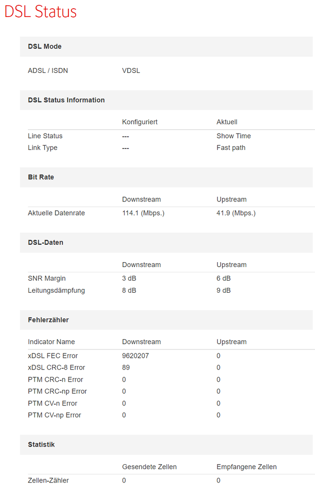

vielen Dank für deine Nachricht. Hier den DSL Status:
Die angezeigte Datenraten in Down- und Upstream haben sich seit der Umstellung nie geändert, soviel ich weiß.

Hm, dann synchronisiert der Router sich immerhin mit der vollen Bandbreite.
Mach mal (bitte per LAN-Kabel) 3 Speedchecks und notiere Dir die Ticketnummern.
Nutz danach unseren Netzassistenten . Da kannst Du dann prüfen ob Meldungen in dem Bereich vorliegen, falls nicht, wird im letzten Schritt direkt ein Rückruf aus der Technik angeboten mit dem Du dann ein Störungsticket für Performance aufnehmen kannst.
Da werden dann die Ticketnummern aus den Speedchecks benötigt.
