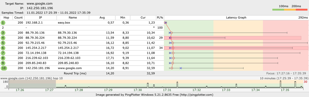

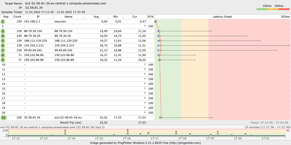

ich habe hohe Ping-Spikes, wenn ich online spiele und andere Geräte ebenfalls auf das Internet zugreifen. Der Ping liegt meistens zwischen 30-50ms, wenn jedoch eine weitere Person z.B. ein Video guckt verändert sich der Ping auf teilweise 250ms und höher. Teilweise kommt es ebenfalls vor, dass der Ping auch ohne die Nutzung einer anderen Person in die Höhe schnellt. Unter diesen Bedingungen ist es absolut nicht möglich online Spiele zu spielen. Ich habe den Vertrag seit Dezember 2021 und seitdem treten diese Probleme auf.
Anbei sind zwei Screenshots vom PingPlotter. Ich habe einmal das Spiel (Apex) und eine Website (Google) als target genommen.
