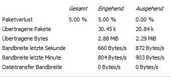

ich habe folgendes Problem. Abends fällt mir seit ein paar Wochen ein schlechter Ping/Paketverlust auf. Das Problem tritt nciht täglich auf aber sehr regelmäßig.
Ich habe eine 250Mbit DSL Leitung und bin über eine Fritzbox 7590 verbunden. Die Software ist aktuell. Restarts der Fritzbox und des Rechners habe ich schon hinter mir.
Mein Rechner ist per Kabel mit der Fritzbox verbunden. Den Netzassistenten habe ich schon durch. Da das Problem nur abends auftritt und tagsüber bis  ca 18 Uhr alles in Ordnung ist schließe ich einen grundsätzlichen Defekt auch mal aus.  Ich hänge mal ein paar Screenshots dran. Die Pingprobleme bestehe bei mehreren Servern, sodass das Problem bie mir liegen sollte.
Ich habe mal ein paar Screenshots mit Messergebnissen angehängt.

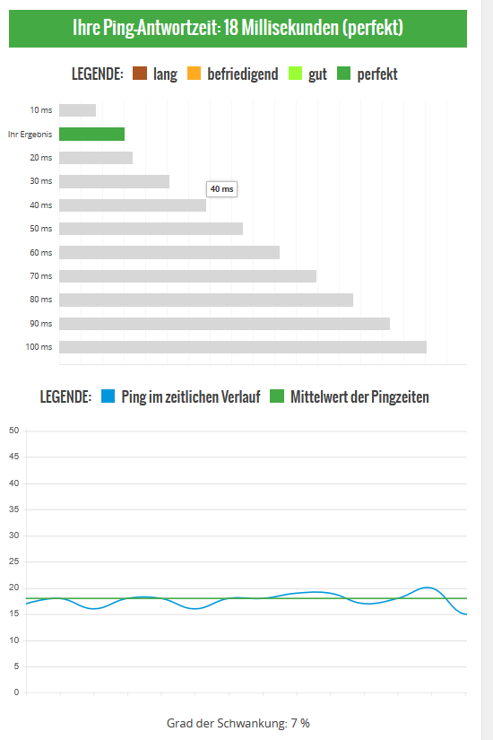

Morgens sieht das ganze natürlich anders aus.
Der Ping wie er normalerweise sein sollte und kein Paketverlust.
Hier der Vergleich:

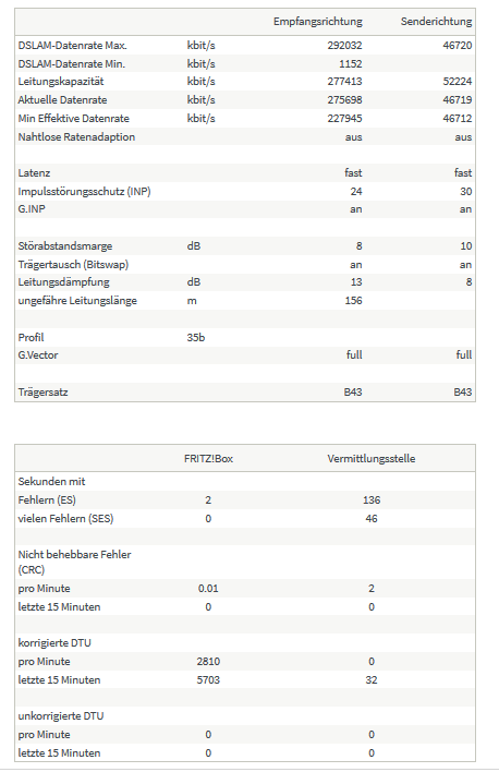

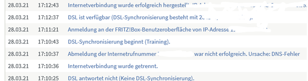

Das sieht dann so aus:
Die Anzahl der schweren Fehler ist relativ hoch, oder? Kann das mit der durchgeführten Umstellung zusammenhängen? Vor einem Jahr hatte ich das Problem schon mal. Nach dem ein findiger Techniker vor Ort war der mir dazu geraten hat ein Kabel im Haus tauschen zu lassen war das Problem fast behoben. Die Abbrüche waren sehr sehr selten. Nun treten sie wieder häufiger auf.
Der Kundenbetreuer am Telefon erzählte was von Blitzschlag und schlechtem Wetter. Ich wüsste nicht, dass das im Umkreis der Fall war. Auch wenn es in den letzten Tagen gewittert hat.
Könnt ihr mir helfen?
Besten Dank, noch einen schönen Abend und nen guten Start in die neue Woche.
Loboo

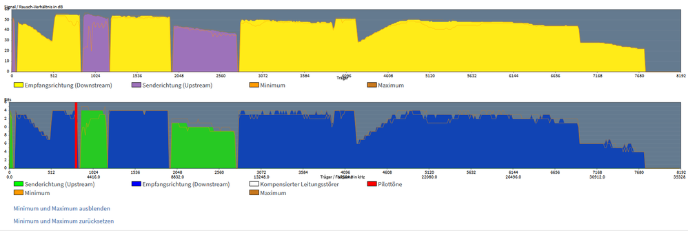

Ohne Screenshot vom Spektrum mit minimum / maximum checkbox kann man da nicht viel sagen.
Loboo
Ich hab die Tage ne Störungsmeldung aufgegeben. Heute nacht hatte ich 2 Abbrüche und heute Vormittag kam die Meldung, das die Störung behoben ist. Ich warte mal ab.
Hier der Screenshot zum Spektrum:
Eventuell ist die Leitung nicht lang genug synchron um eventuelle Störer zu sehen im Spektrum. Nach Powerline sieht es allerdings erst mal nicht aus.

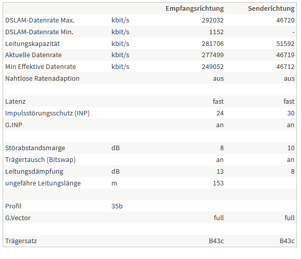

Hat sich deine DSL datenrate mit den syncs heute Nacht verändert? Eventuell hat schon dlm zugeschlagen und für maximale datenrate limitiert.
Loboo
So, bin heute erst spät am Rechner.
Was sagen die Experten zu den Screenshots?
Hatte heute auf jeden Fall wieder 3 Abbrüche und die Störung soll lt Kundenservice behoben sein. Ich habe die Abbrüche seit dem ich auf die 250er Leitung geupgradet habe. Nur bislang kamen die mal alle paar Tage vor und oft zu Uhrzeiten zu denen es mich nicht gestört hat, weil ich nicht im Netz unterwegs war. Jetzt aktuell jedoch 3-4 am Tag und oft zu Uhrzeiten von Homeoffice oder abendlichen Sessions a la Netflix oder Gaming... 😕
