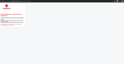

ich habe seit dem Wechsel meines Routers ein Problem mit meiner Internetverbindung und komme nicht weiter.
Vorher lief alles problemlos mit meiner AVM FRITZ!Box 7490. Jetzt nutze ich eine AVM FRITZ!Box 5690 Pro.
Die Einrichtung musste ich manuell durchführen, da es bei dem neuen Modell keine Einrichtung per Modeminstallationscode mehr gibt.
In der FritzBox-Oberfläche wird mir angezeigt, dass die Internetverbindung erfolgreich hergestellt wurde. Sobald ich jedoch eine Webseite aufrufen möchte, erhalte ich jedoch die Fehlermeldung 691 (falscher Benutzername/Passwort).

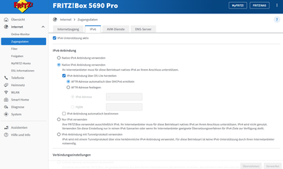

Dann hast du nicht die richtigen Einstellungen bei IPv6 gewählt.
Diese müssen für DS - Lite eingestellt werden.
Danke für die schnelle Antwort. Wie stelle ich das denn um?
So sieht es momentan aus:
sieht gut und richtig aus für einen DS Lite Anschluss
in welchem Format hast du den Benutzernamen eingegeben?
Beispiel:
vodafone-vdsl.komplett/vb9876543210
Hi.
Habe alle hinter dem „/„
Also vb17337828193737
Ist halt falsch...
Wie im Brief steht bitte alles eingeben.
das muss komplett inkl. Präfix eingegeben werden > siehe Beispiel  😉
Vielen Dank. Da hätte ich auch selbst drauf kommen können.
