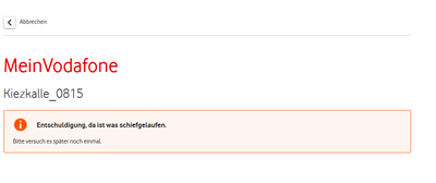

Achso, das Verwalten der DSL- Verträge geht immer noch nicht:
MC_Cord
Hallo Kiezkalle0815,
teste doch bitte noch einmal die Vertragsverwaltung in Mein Vodafone, ggf. auch einmal mit einem anderen Browser.
Aktuell treten keine Fehler bei Mein Vodafone auf.
Beste Grüße!

Hallo MC_Cord
Soeben nochmal mit Firefix und Chrome getestet, Fehler bleibt.
Ist mir jetzt aber auch nicht so ultra wichtig.
