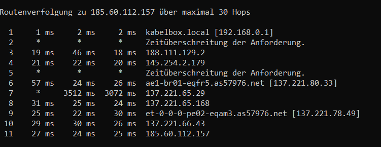

Sobald ich Blizzard-Spiele starte, habe ich unspielbare Lags und extreme Latenzspitzen. Ich habe ebenfalls ein Routing (Traceroute) zu den Blizzard-Servern laufen lassen. Bei mir zeigt sich genau das gleiche Fehlerbild: Bis zum Übergang läuft alles super, aber direkt am Blizzard-Knoten 137.221.65.29 (as57976.net) schießt der Ping auf über 3000 ms hoch.
Hier ist mein aktueller Traceroute von eben:
Ich habe es dann auch mit Cloudflare WARP versucht. Das Problem war soweit behoben. Die Latenz war besser und es kam zu keinem Paketverlust mehr, jedoch hatte ich dann mit ständigen Verbindungsabbrüchen zu kämpfen. Ich möchte hier betonen, dass das kein Einzelfall mit Vodafone und Blizzard ist. Hört man sich in Foren um gibt es zahlreiche Meldungen von Vodafone Kunden im Ausland mit dem gleichen Problem. Ich bitte darum, dass hier nachgehackt wird.
