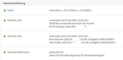

@RobertP mit welcher Geschwindigkeit hatte der TE schon im Eingangspost geschrieben
nun ist es amtlich
die Fritzbox ist noch an einen Vertrag gebunden

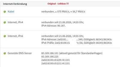

Und hier als Vergleich dazu die Daten, wenn ich mich mit der Leihbox von Vodafone verbinde:

Kurze neugierige Frage: Woher konntest du denn jetzt erkennen, dass die Box an einen Vertrag gebunden ist von dem Bild?
Ich  weiß nicht wie oft ich noch schreiben soll, dass der Vertrag seit 01.04. BEENDET IST!! Er hat auch keine Leihbox mehr, noch gibt es dort wo er wohnt noch Kabel. Was soll er denn wo und wie dann noch anmelden an einem nicht vorhandenen Vertrag. Er ist zwar weiter auch bei O2 aber seit 01.04. hat der an der neuen Adresse DSL und kein Kabel.
Jaa guck dir deine Bilder dichvmal genau an! Du hast eine IP zugewiesen bekommen! Dir wird eine Geschwindigkeit angezeigt! Du kommst darüber sogar ins Internet! Wieviele Beweise brauchst Du noch? Wenn die Box frei wäre, gäbe es nur eine 10er IP, eine Geschwindigkeit irgendetwas bei 100Kb, und es käme das Aktivierungsportal!
