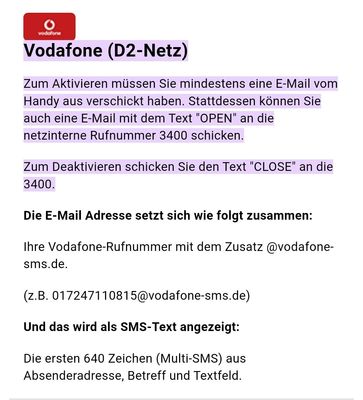

Ebenfalls habe ich hier gelesen, dass keine SMS an die 3400 gesandt werden soll, sondern eine E-Mail mit der Nachricht OPEN
@brimbur72
Das war in meinem verlinkten Dokument ein Schreibfehler gewesen.
