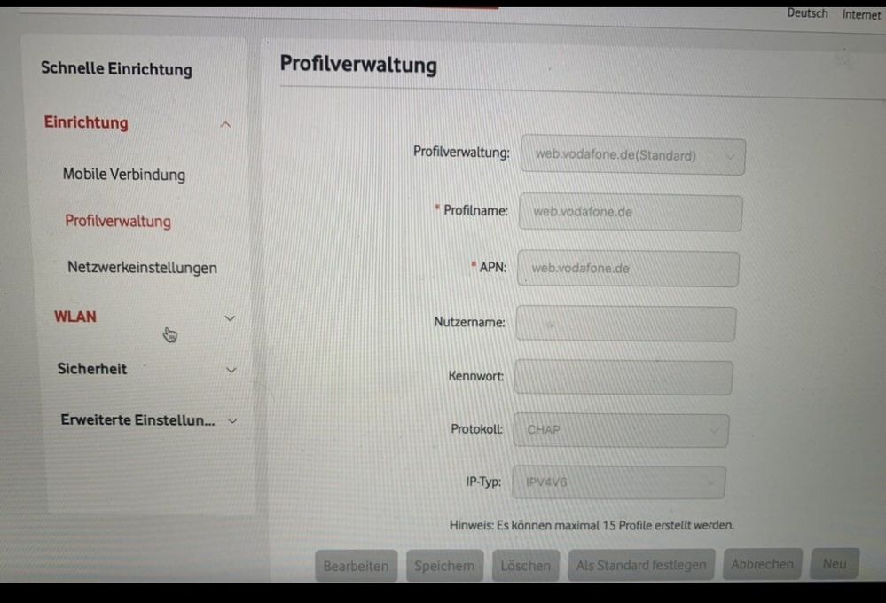

ich habe folgendes Problem. Gestern habe ich meinen Gigacube 5g T21 aus dem Vodafone Shop abgeholt. Leider funktioniert er nicht richtig. Das Gerät verliert ständig das Netz. Man kann ihn gar nicht nutzen. Ich kann das Internet 3 Minuten nutzen, danach geht der Empfang weg. Und ich muss das Gigicube-Netz erneuet suchen. Ich habe das Gerät auch 3 mal zurückgesetzt(reset gemacht).Leider hilft das auch nicht. Ich habe im Internet gelesen dass es an APN-Einstellungen liegen kann, ich habe auch versucht die APN- Einstellungen in der Profilverwaltung von web.vodafone.de  auf home.vodafone.de zu ändern , leider konnte ich die Apn-Einstellungen auch nicht ändern , weil das Feld grau ist. Meine Apn-Adresse ist immer noch
web.vodafone.de und das kann man nicht ändern!

Der APN muss änderbar sein, mit web.vodafone.de kommst Du über den Gigacube-Tarif nicht online.
Wir hatten den Fehler, das sich der APN von alleine umstellt auf web, dies wurde aber durch ein Update schon längst behoben.
Kannst Du mal über das Routermenü schauen, ob bei System ein Update angeboten wird und stell mal einen Screenshot ein in der ersichtlich ist, das der APN ausgegraut ist.
Inken
hier ist ein Screenshot , wo man sehen kann, dass es nicht änderbar ist.
Es gibt kein update . Das ist die aktuelle version. Ich habe einen gigacube 5g -t21

Hi Artem5555,
wenn Du auf Einstellungen klickst und auf "schnelle Einrichtung" stehst, sollte dort unter Profilname über den Pfeil der APN änderbar sein.
Inken

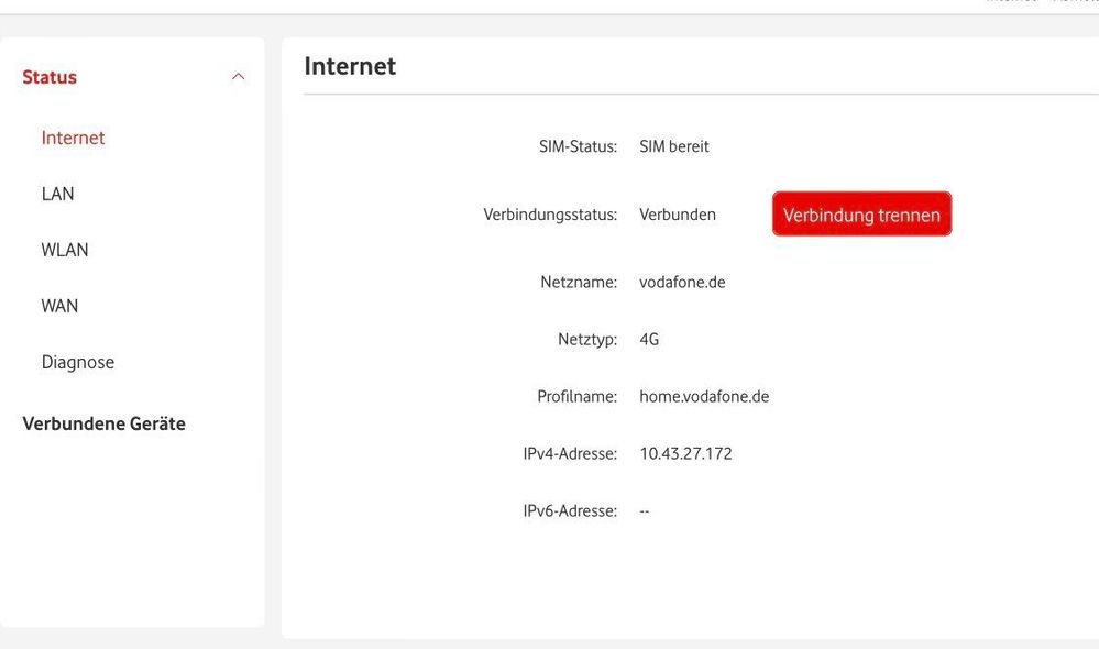

Auf der Startseite oder Status ist es verbunden?
Inken

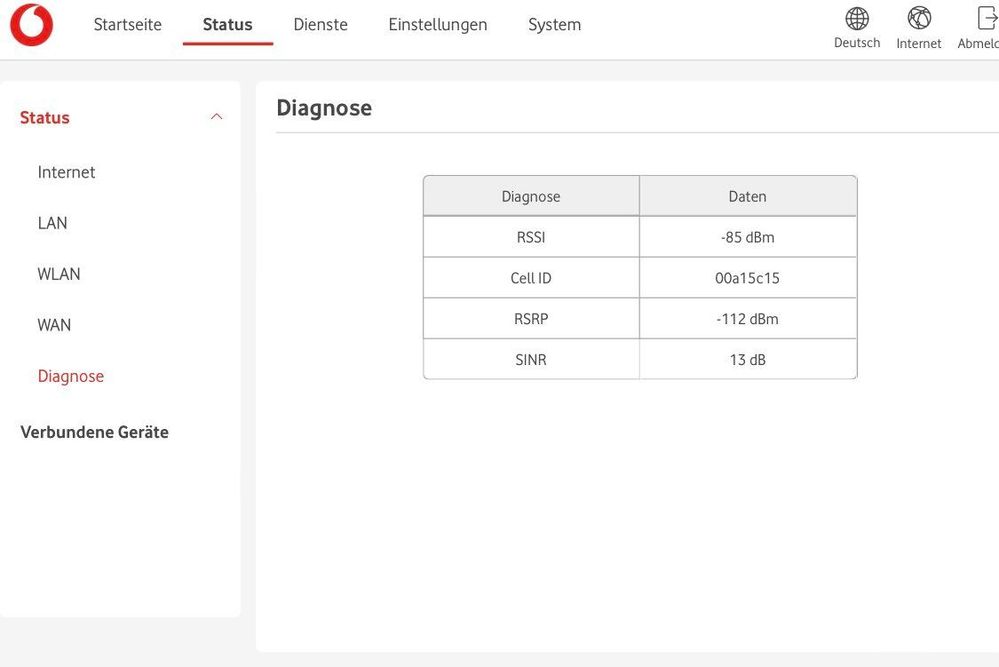

Also auch unter Mobile Verbindung steht der APN nicht. Das kann ich nur beim Status sehen , und da steht home.vodafone.de , ich schicke dir ein paar  screenshots . Aber wenn ich auf Profilverwaltung drücke , steht da immer noch web.vodafone.de und das kann man nicht ändern also graues bild

klick mal bitte auf die Einrichtung und dann auf Profilverwaltung. Und dann erstelle ein neues Profil.
Profilname: home.vodafone.de
APN: home.vodafone.de
Protokoll:CHAP
IP-Typ: IPv4/IPv6
nibru
Also noch mal, das ist nicht möglich , weil das feld (der apn , die Profilverwaltung) komplett ausgegraut ist, da kann man nix ändern! 3135A40C-1814-436B-B4AC-28D2DCB9CDFD.jpeg
