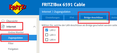

läuft dein Anschluss bereits auf Dual Stack? Für den Bridge-Mode mit Provider Fritz!Box muss der Anschluss eine öffentliche IPv4 Adresse besitzen. Falls nicht, einmal die Umstellung über den Vodafone Kundensupport (Meine Empfehlung: nutze die Messenger Option) duchführen lassen.
Anschließend kannst du einen Bridge Port über die Fritz!Box Weboberfläche definieren, welcher dann eine öffentliche IP Adresse erhalten sollte:

Erstmal vielen Dank für die Antwort. Die Umstellung auf Dual Stack habe ich eingeleitet. Da ich aktuell in der Oberfläche der Fritzbox nicht die Option habe, Bridge Ports auszuwählen, gehe ich davon aus, dass auch das eine Umstellung erfordert, da gemietete Geräte ja eine Custom Firmware von Vodafone erhalten. Daher meine Frage, ob es mit der gemieteten Fritzbox überhaupt möglich ist?
die Möglichkeit gibt es nur auf gemieteten Fritzboxen im ehemaligen Unitymedia Gebiet
sobald die Umstellung auf Dual Stack abgeschlossen ist, erscheint das Menü für die Bridge Ports im Webinterface
ggf. muss die Fritzbox einmal neu gestartet werden

zumindest früher (vor 10-12 Jahren) musste man noch einiges mit einem Editor ändern.
Details habe ich nicht mehr im Kopf.
Meinst du den hier?
