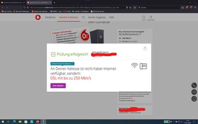

@R4mona,
Vielen Dank für deine Rückmeldung.
Mir wird immer noch nur DSL angeboten. Ich habe einen Screenshot gemacht damit du es ebenfalls sehen kannst.

Cookies mal löschen. Oder anderen Browser versuchen.
@DreiViertelFlo,
Cookies löschen und anderen Browser verwenden habe ich ebenfalls schon gemacht. Sogar auf dem handy wird mir nur DSL angezeigt also liegt es weder am PC noch am handy.
gruss Freiheitsfalke

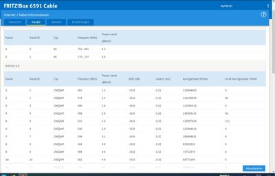

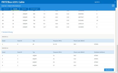

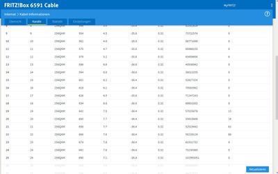

@R4mona,
danke für deine Rückmeldung.
bis jetzt läuft meine Leitung stabil ab und zu sind im Senderichtung nur 16QAM aber nicht alle sondern 1, 2 oder
3. Schau mal bitte ob die Werte Korrekt sind.
Gruss Freiheitsfalke
R4mona
Hey Freiheitsfalke,
das mit den 16QAM ist nicht normal (sollte bei 64QAM sein). Daher habe ich ein Ticket aufgenommen. Dieses geht zur Analyse an unsere interne Technik. Über Fernwartung versuchen meine Kolleg:innen Deine Störung einzugrenzen und zu beheben. Sollte das nicht gelingen, meldet sich ein:e Techniker:in, um die weitere Vorgehensweise abzusprechen.
