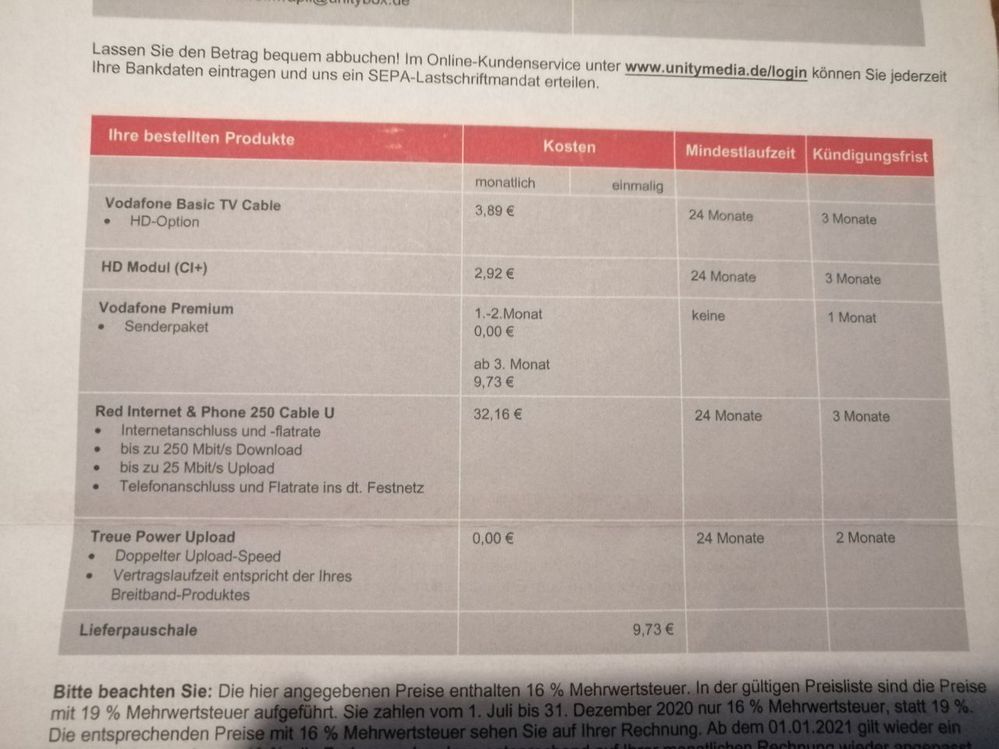

mein an der Box (Fritz 6660) anliegende Uploadrate liegt bei ca. 13 Mbit/s. Ein Speedtest mittels Vodafone ergibt das auch.
Ich habe aber einen Vertrag "Red Internet & Phone 250 Cable" aus 2020 der besagt 250 Mbit/s Down und 25 Mbit/s + Free Power Upload als noch mal 25 Mbit/s
Techniker war heute bereits Vorort und konnte keine Fehler feststellen. Mehrere Anrufe bei der Hotline führen zu keinem Ergebnis. Der letzte Anruf war überhaupt die Krönung. Der sagte mir der Mitarbeiter ich könne so einen Vertrag nicht haben, den gäbe es nicht bzw. gab es noch nie! Ich hätte nur einen 250 + 12 Vertrag.
Das ist ja auch das, was zurzeit anliegt.
Ich sagte ihn das aber unter mein Vodafone mir genau mein Vertrag so angezeigt wird. Auch hätte ich diesen Vertrag schriftlich hier vor mir liegen. Aber entweder wollte oder konnte er mir nicht helfen.
Ein Tipp wäre toll wie ich den Menschen an der Hotline klarmachen kann das ich diesen Vertrag habe.

es geht darum, dass nur 13,7 Mbit/s an der Box anliegen. Es wird mir nicht mehr von Vodafone zur Verfügung gestellt. Da wurde falsch Provisioniert. So als wenn ich nur einen Vertrag über 250/12 hätte. Mein Vertrag ist aber 250/25 + 25 Power Upload.

Perfekt, es hat geklappt. Der neue Config-File hat nach dem Neustart der Box gegriffen. Besten Dank für die Hilfe.
