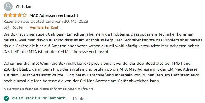

Ich habe eventuell einen Tipp für dich.
Der Verdacht liegt nahe, dass es das mit recht hoher Wahrscheinlichkeit auch bei mir gewesen sein könnte, da es auch nach zig facher Durchgabe der CM Mac und Seriennummer nicht funktionierte. Erst als ich das Typenschild abfotografiert und geschickt habe. Bin dann vorhin über diese Rezension bei Amazon zur 6690 gestolpert :
Es scheint also AVM mindestens in einer Charge welche gerade bei Amazon durch geht den Aufdruck auf dem Typenschild von MTA und CM Mac schlicht vertauscht zu haben.
Vielen Dank für den Tipp. Sehe gerade, dass auf einem beiliegenden Flyer die CM MAC Nummer rechts stehen soll. Auf meiner Box steht diese aber links. Vielelicht wirklich vertauscht ?
