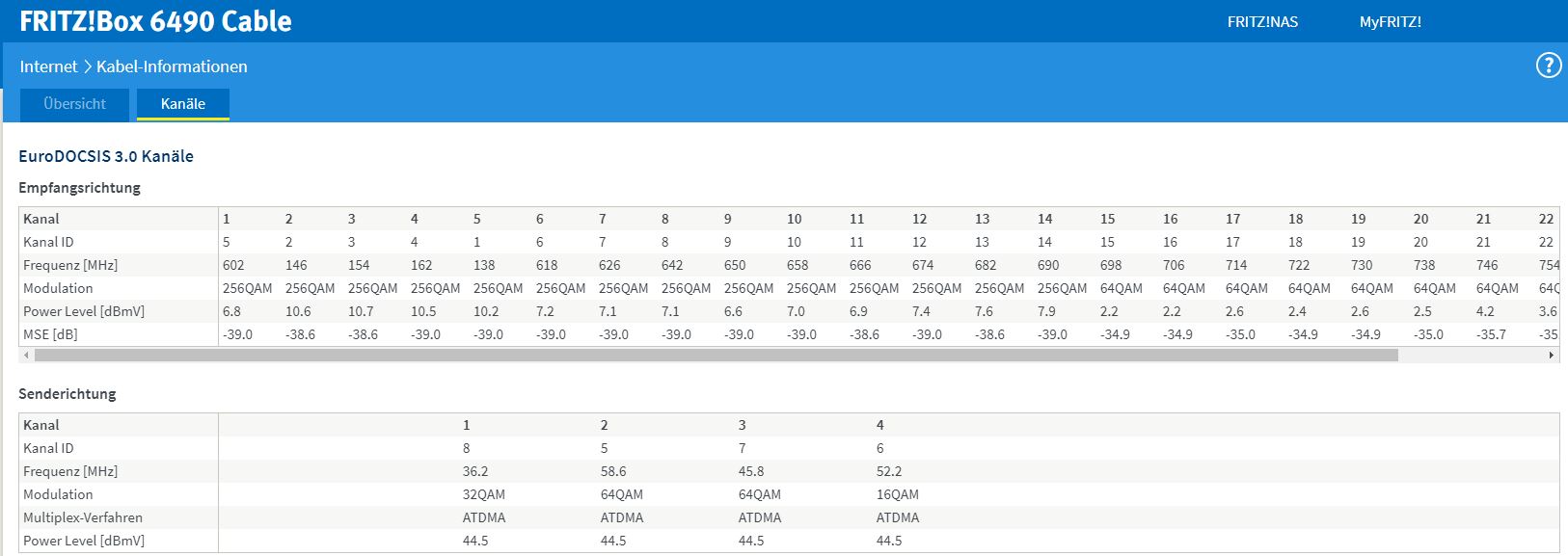

Was mich wundert, dass ich trotz DS-lite, über Skype Business (von zuhause) telefonieren und auf meine Laufwerke ins Office komme.
Obwohl die Werte der Kanäle nicht so gut aussehen, soweit ich das vom Nachlesen in den Foren beurteilen kann.
Vielleicht könnte von Euch mal einer über die Werte drüber schauen, da ich vielleicht ein Upgrade von 32Mbit auf einen höheren Dowload durchführen will.
Wenn natürlich die Werte dafür zu schlecht sind, lasse ich das lieber.

Hi Duedy,
die sichtbaren Pegelwerte im Screenshot sind in Ordnung.

Es viel mir auf, dass die 4Uploud Kanäle selten 4x64QAM modulieren.
Wie ich meine eigene FritzBox dran hatte, sah man dass ich sehr viele nicht behebare Fehler habe. Hauptsächlich bei den 100er Frequenzen und bei einer 800er Frequenz.
Sobald ich meine Fritte wieder dran habe, poste ich nochmal die Werte.
