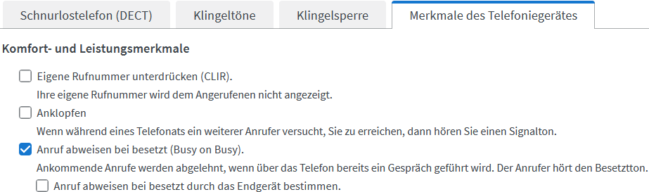

Bisher war es immer möglich, dass ich, wenn ich telefoniert habe, von einem zweiten Anrufer angerufen werden konnte. Seit ein paar Tagen erhält der zweite Anrufer nur noch ein besetzt Ton, sonst hat er ein Freizeichen gehört..

Mache es genau umgekehrt wie bei mir (pro Telefongerät):
also  "Anklopfen" aktivieren und "Busy on Busy" deaktivieren.

Bei mir bei ex-Unitymedia hat das mit dem anklopfen sogar nur mit 1 Leitung und 1 Rufnummer funktioniert.
Da ich das mit dem anklopfen nicht haben will, habe ich es so wie beschrieben eingerichtet.
