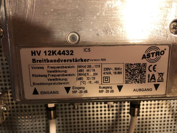

so der Techniker war heute spontan da und hat den Hausverstärker im Keller getauscht
Astro HV12K4432
High Split mit
Vorweg/Download 258 - 1218mhz
Rückweg/Upload 5 - 204 mhz

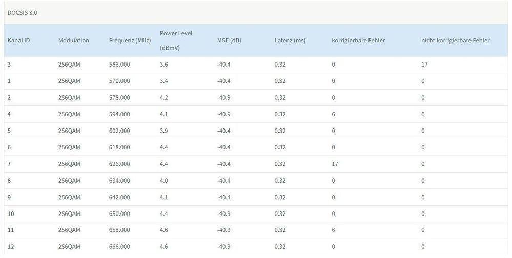

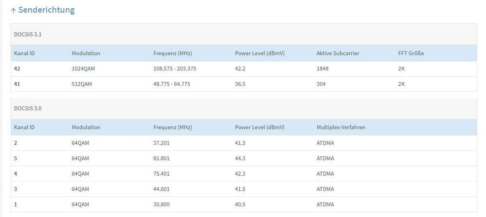

auch hier paar Kabel Werte (Fritzbox 6660 Cable mit 8.03 Version)
14Kanäle im Download  // 7Kanäle im Upload
aktuell ist noch 1000/50Mbit bzw 1100/56,7mbits synchronisiert, sobald ich von 50 auf 200Mbits im Upload habe für den Produkt Test, gebe ich wieder bescheid.

auch hier möchte ich gern ein Update geben
200Mbits Upload sind nun geschalten (1,1Gbits Download - 230mbits Upload mit Fritzbox 6660) Kabel-Internet
