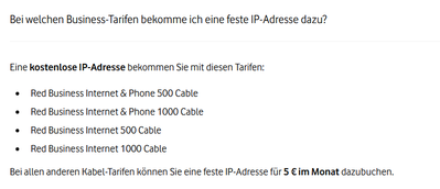

In einem Business-Tarif kannst Du eine feste IP für monatlich 5 Euro hinzubuchen. Den festen IPv6-Präfix bekommst Du ausschließlich im Red Business Internet Cable Pro. Ganz unten unter dem Punk "Welche Business-Tarife gibt es?" kannst Du die Präfix-Info hier einsehen.
Ob Du fix /56 haben/nutzen kannst, musst Du direkt mit dem Business-Service klären. Wende Dich an unseren WhatsApp-Service, sie leiten Dich an das entsprechende Business-Team weiter. Dort kannst Du dann entsprechend beraten werden. Es kann ein paar Stunden dauern, bis jemand antwortet. TOBi fragt zu Beginn Dein Anliegen ab.
