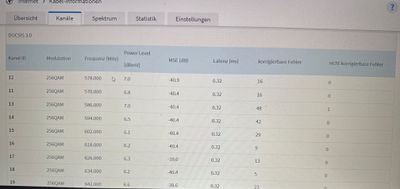

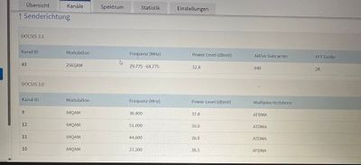

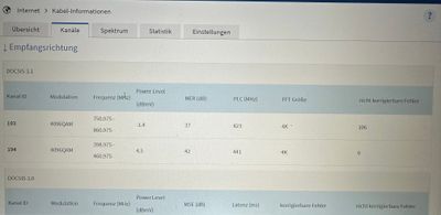

poste mal die Signalpegel
zu finden unter: Internet >> Kabel-Informationen >> Kanäle

bitte mach die Screenshots am Laptop/PC

Pegel sind OK

Aber hier auf dem Foto ist zu erkennen dass ein Kanal nicht richtig funktioniert. Normal muss es doch 64QAM sein und nicht 16QAM ?
