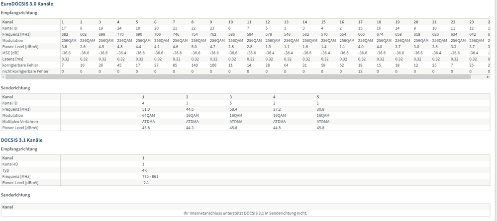

Zudem zeigt mir die FritzBox folgende Fehler an:
26.01.2021 00:56:32 No Ranging Response received - T3 time-out;CM-MAC=xxxxx;CMTS-MAC=xxxxx;CM-QOS=1.1;CM-VER=3.1;
26.01.2021 00:33:28 CM-STATUS message sent. Event Type Code: 16; Chan ID: 36; DSID: N/A; MAC Addr: N/A; OFDM/OFDMA Profile ID: 2.;CM-MAC=xxxxx;CMTS-MAC=xxxxxxc;CM-QOS=1.1;CM-VER=3.1;
Weiterhin bekomme ich bei der FritzBox bei der Kanalübersicht die Meldung: Ihr Internetanschluss unterstützt DOCSIS 3.1 in Senderichtung nicht.

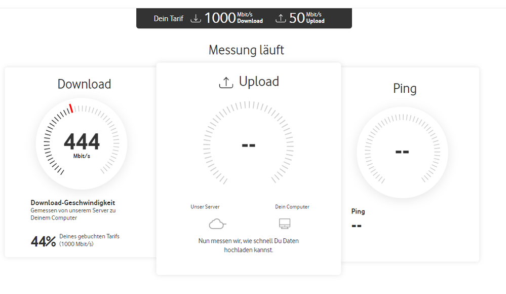

Der Speedtest von Vodafone liefert unter Chrome kein Ergebnis (Upload bleibt immer hängen).
Unter Opera liefert er 1.100Mbit (die er dann auf 55Mbit korrigiert).

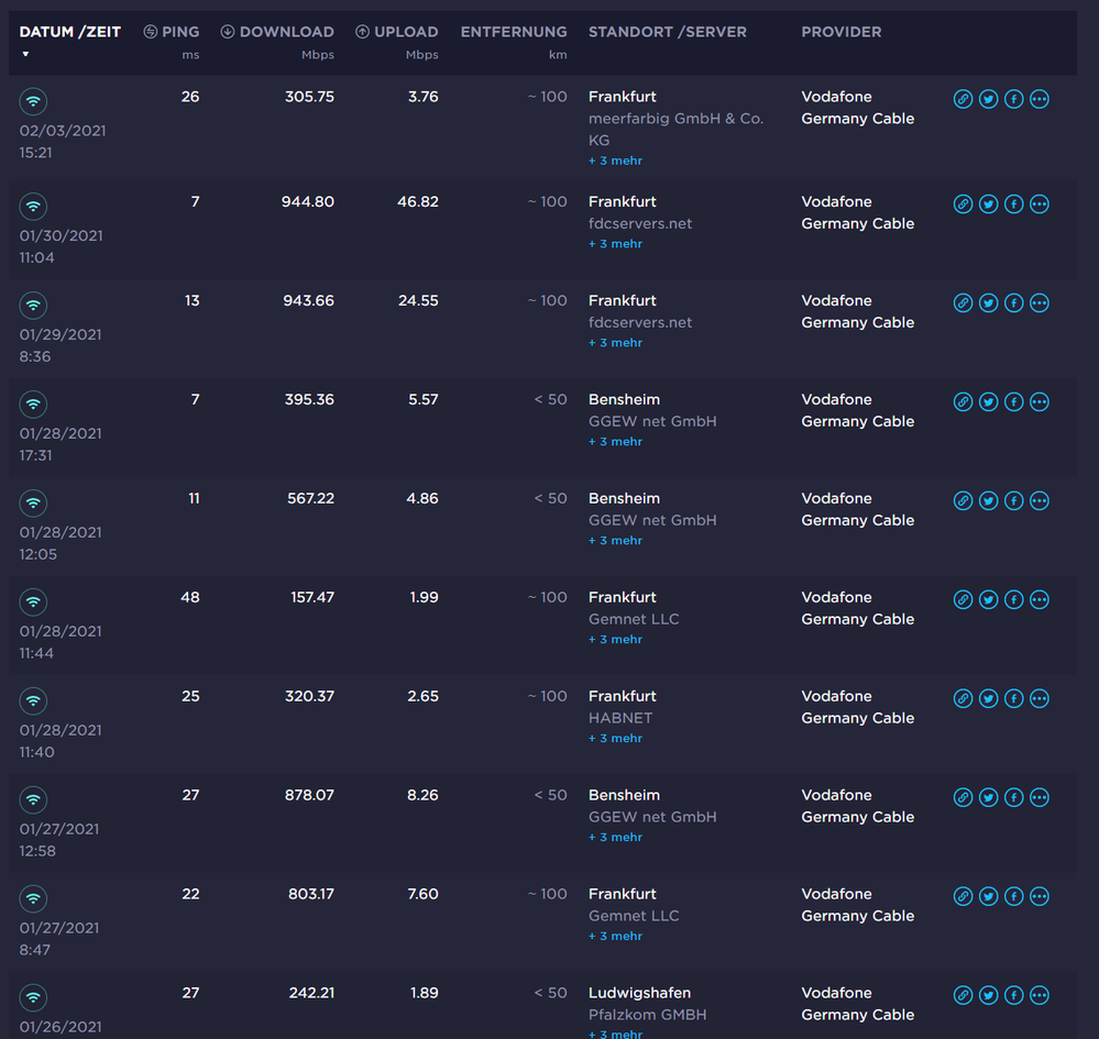

Alle anderen Speedtests (u.a. speedtest.net) liefern beim UL Werte zwischen 1 und 5 Mbit - selten mal 10Mbit.

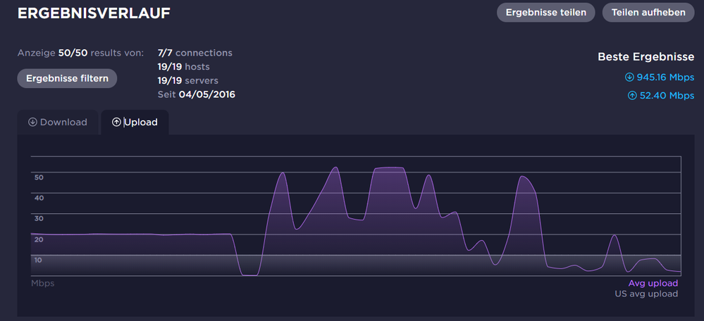

Hier mal der Verlauf der letzten Tage.
Als ich den alten 400/20 Vertrag hatte, war alles Stabil beim Upload mit 20Mbit.
Dann kam der Einbruch und Wechsel auf 1.000/50
Seit dem schwanke ich in der Regel zwischen 20 und 50.
Seit 25.01 liege ich permanent unter 10...
Aktuell nur noch bei 2 MBit.
Problem besteht immer noch. Ich hatte in den letzten Tagen einmal eine einigermassen brauchbare Verbindung.
Ansonsten deutlich darunter und zwar im DL wie aber vor allem im UL.
