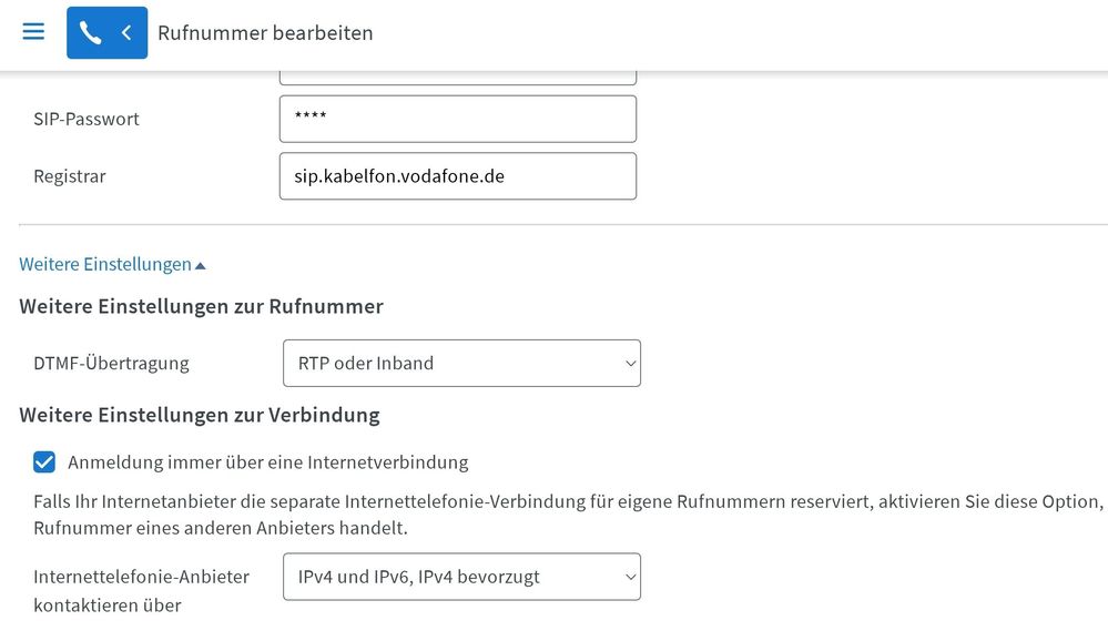

ich schaffe es einfach nicht, eine Telefonnummer zu registrieren mit der Box.
Bundesland:  Sachsen
Gerät: eine eigene ungebrandete Fritz!Box 6490 Cable am Vodafone Kabelanschluß
Ich habe die SIP Daten aus MeinVodaphone eingegeben, aber der Status bleibt grau. (hab auch auf Leerzeichen und 0 geachtet)
Es scheint, als ob das auf der Vodaphone Seite generierte Passwort nie angenomen wird, da es immer vierstellig wird wenn ich in die Konfiguration gehe. Ansonsten habe ich alles an Kommentare auf YT und hier durchforstet und finde kein Lösung, help pls !

Welche Artikelnummer hat die Box?
das ist die 2000 2657
Ist das etwas eine von denen die eigentlich nicht hätte verkauft werden sollen ? Und kann ich die dann evtl mit einer alternativen Firmware flashen damit das fkz?
hab ich eingetragen, keine änderug...
das ist die internationale Version
welches Fritz!OS ist installiert?
Es ist die Version 07.12
dann erstmal recherieren wie du Updates freischalten kannst
Dietlmaus
d.h. wenn da :"FRITZ!OS: 07.12 - Version aktuell" steht, stimmt das überhauot nicht ?
so ist es
