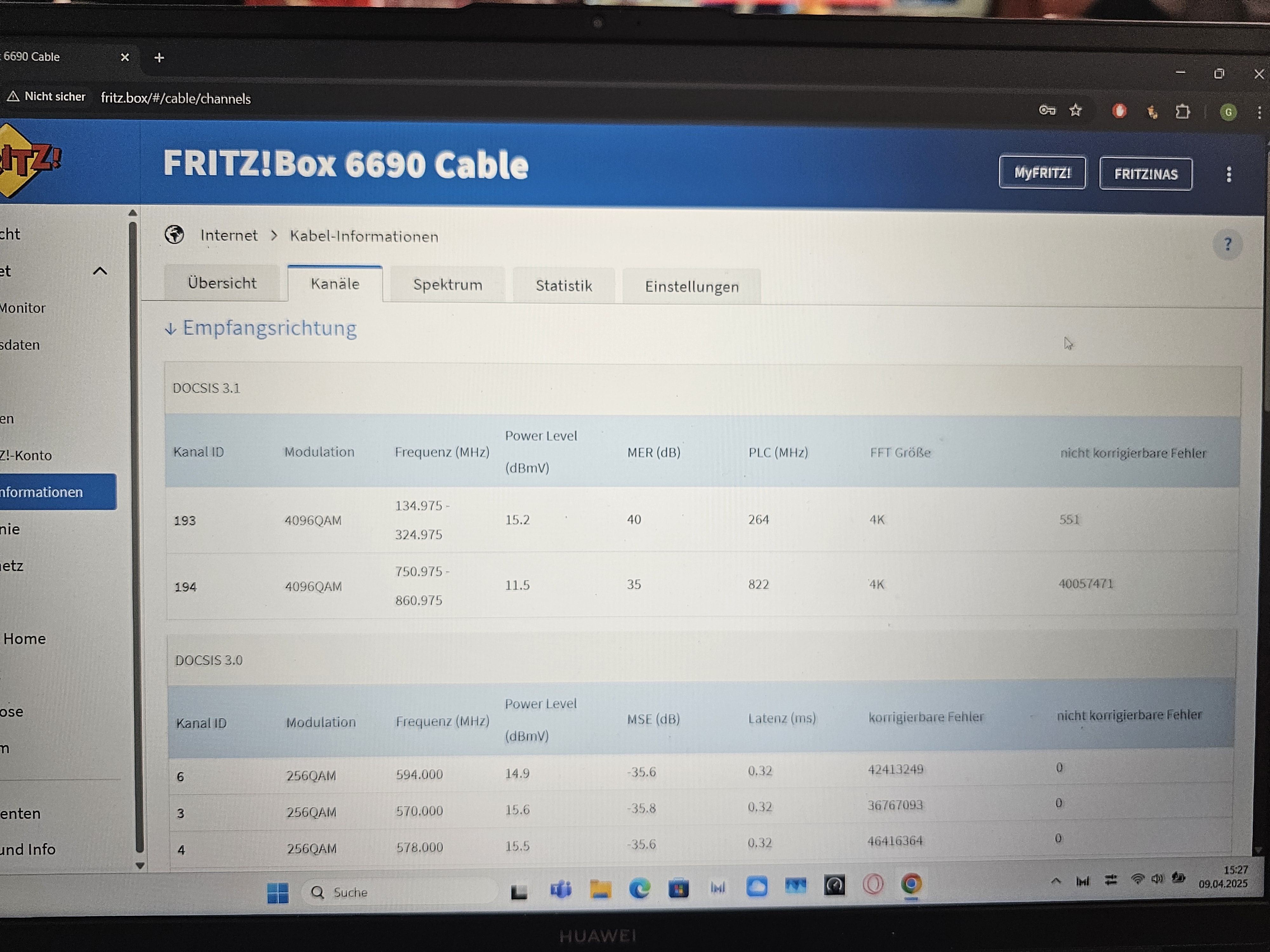

klar zeig uns deine Kabel Werte/bild, da kann man sich immer gegenseitig helfen und bisschen mehr daraus was verstehen.

Hier mal meine Aktuellen Docsis Werte etc. Inkl eigener gekaufter FritzBox 6690 Cable

@ElToretto90 man sieht bei dir ganz schön, das deine Gegend auch noch nicht für den Upload vorbereitet wurde, da du noch 26 Download Kanäle hast, was mir aber aufgefallen ist, das deine Werte nicht gut sind, der MSE ist zu niedrig und die DB Werte zu hoch. Hast du Probleme bei dir mit dem Internet und Telefon? Wenn ja würde ich da eine Störung melden, da die Anlage so wie sie jetzt aussieht neu eingepegelt werden muss.
