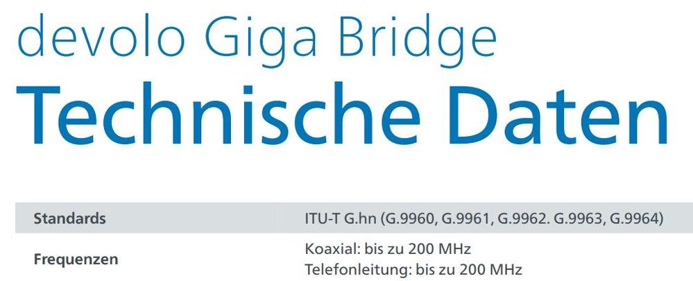

Jetzt meine Frage es gibt von Devolo Giga Bridge Glasfaser so ein Kit um über die Kioaxalleitung das Internet weiterzugeben.
Da das Kabelinternet rauskommt (entfernt wird)sind beide Data Koax frei.Nur der TV Kabel bleibt) . Jetzt heißt es, das wenn TV und Internet die gleiche Leitung nutzen geht devolo nicht.
Was mir technisch unklar ist es gehen zwei Koax in die Wand, sind das beides zwei Kabel die auch als Koax wieder in der 4 Lochdose erscheinen ? Also getrennt. Aber wo kommt das TV her ,das offensichtlich extra in der Dose zumindestens liegt ?
Ich könnten aus dem Verteiler eines der beiden Koax lösen und die Devolo dranhängen. Es darf aber dann sonst nichts auf einem der beiden Data Koaxanschlüsse im Wohnzimmer drauf liegen. Wer weiß wie sich die 4 Lochdose erschließt und ob ich das dann dadurch mit Devolo nutzen kann. Das wäre dann die einfach simple Lösung ohne bohren. Dosen setzen usw.

Hi,
Problem ist, dass der Devolo Giga Bridge Adapter im Frequenzband sendet, welches auch von Vodafone genutzt wird. Damit stört er zumindest das Hausnetz und unter Umständen auch noch das öffentliche Kabelnetz von Vodafone:
Der Adapter darf nur eingesetzt werden, wen die Koaxialleitungen, welche für die Adapter genutzt werden, vom Hausnetz bzw. Vodafone Netz komplett getrennt sind. In deinem Fall bedeutet dies keinen TV-Empfang mehr über Vodafone.
