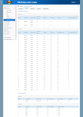

warum gibt es soclhe unterschiede bei einer eigenen Fritzbox 6591 Cable mit iener 1000 Leitung und dieser Einstellung ?
ohne Haken
mit Haken
kann mir das jemand erklären ?
vielen Dank

alle Kanäle aus der Fritte posten!

die Sendepegel sind 10 db zu hoch, du brauchst nen Techniker der den Anschluß richtig einpegelt!

ok Danke, dann brauche ich das ganze mit den Befehl garnicht erst zu machen ?
netsh winsock reset netsh int ip reset all
dann bitte mein offnes ticker schließen und ein neues eröffnen so das ein Techniker nach mir kommen kann zum einpegel.
angerufen habe ich und am Telefon sagte man, kann kein weiteres Ticker öffnen da das alte vom 12.04.2025 erst geschlossen werden muß.
