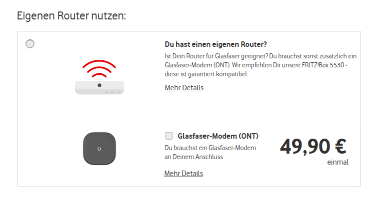

MasterScorpion
Vertrag mit bereits mit VF abgeschlossen?
Hallo, noch kein Vertrag (VF?) abgeschlossen. Mein aktueller Router ist Fritz!box 7590 .
Es liegen keine Netzwerkkabel am Übergabepunkt an, nur das Kupferkabel Telefon. Ich wollte per Medienwandler das alte Kupferkabel nutzen, um das Signal bis ins OG (h ca.7,50m) zu schicken. Die zweite Möglichkeit wäre wohl, direkt am Übergabepunkt den Router zu stationieren und das Haus über  WLAN zu versorgen. Da habe ich aber meine Bedenken, weil zwei Betondecken dazwischen (Signalstärke - Verlust??).  Meine Frage ist - wer liefert das erforderliche Equipment und installiert das fachmännisch?
