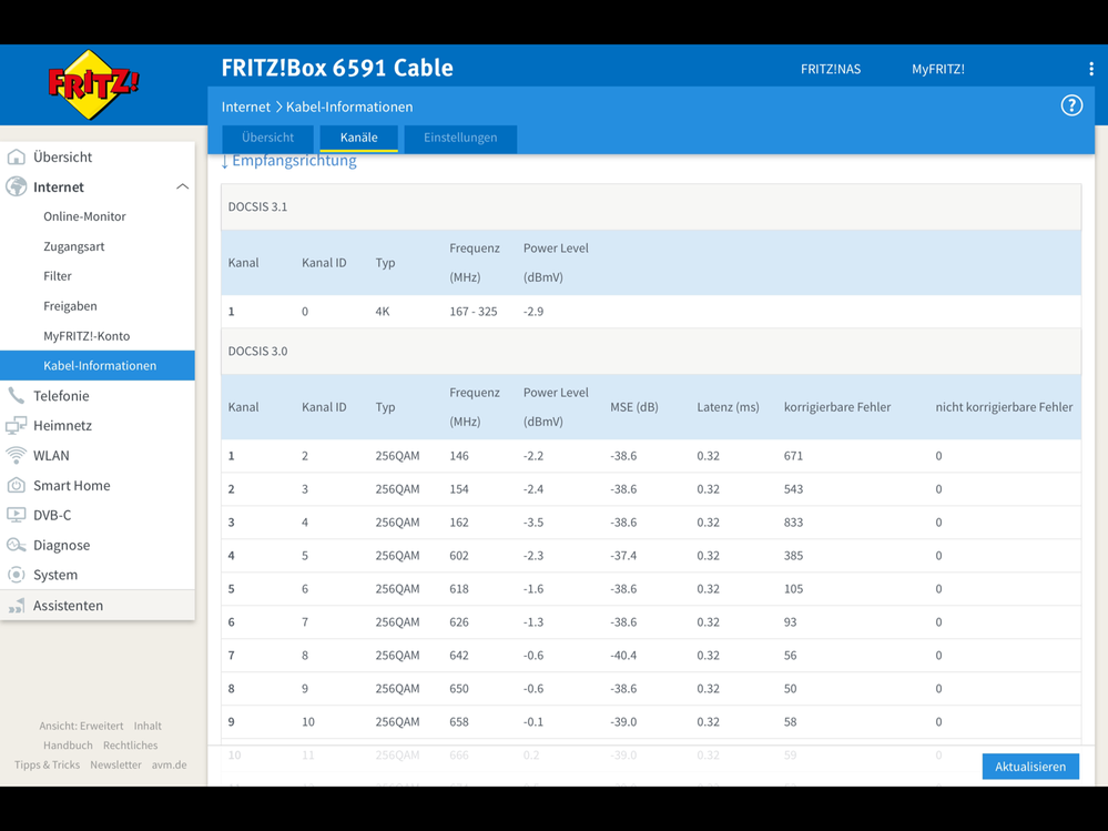

dann ist es sicher kein Problem der GigaTV-4K-Box sonder von Deinem Router, Deinem Heimnetz oder dem Kabelanschluss. Ich habe selbst die GigaTV-4K-Box über das 5 GHz WLAN mit meinem Router seit 2018 verbunden und habe keine Probleme. Die Box hatte zwar anfangs das Problem und stellte die Verbindung nach einem Abbruch nicht wieder her. In dem ersten Jahr ist sehr oft der Zugang zu den GigaTV-Servern ausgefallen und die Box meldete dann kein Internet und stellte die Verbindung auch nicht wieder her. Aber Ursache war nicht die Box. Ich habe Dir eine Anleitung zur Box in den Anhang gelegt, in der unter Punkt 5 eine Anleitung zum Anzeigen der Firmware Version und unter Punkt 6 eine Anleitung zur Anzeige der System Werte steht. Dort wir im ersten Bild die Hardware Version und im 2. die Software Version angezeigt. Die Bilder in der Anleitung sind von meiner Box. Ich möchte erst einmal sehen ob bei Dir alles aktuell ist. Desweiteren würde mich von Deinem Router die Seite mit den Signal Pegeln aller DOCSIS Kanäle interessieren. Bitte mache Bilder von allen Kanälen.

E4195EA0-50B0-4543-8D59-558A107266A3.png96E83B52-0CDE-435F-8B7B-8A5186FCF822.png6CAD86FF-DB45-4ED4-94AC-BA0782D8DA9D.png
Hallo Hummer21357,
da liegt alles im grünen Bereich. Gehe mal in Deiner 6591 auf:"/System/Ereignisse" und wähle dort den Filter "WLAN". Gehe dann in die Druckansicht. Mache Bilder oder Drucke die Liste in eine PDF Datei. Schwärze persönliche Daten oder wenn Du da Probleme hast sende sie mir als Persönliche Nachricht und schreibe hier das Du die Liste gesendet hast.
