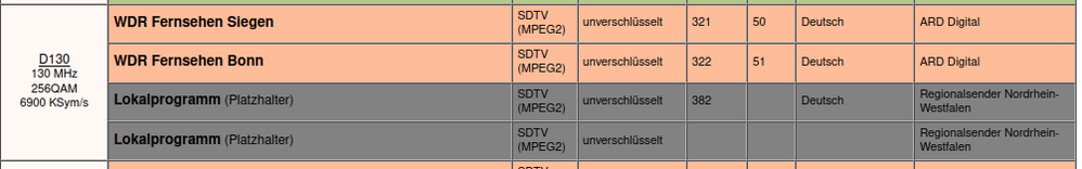

in meinem letzten Beitrag hatte ich auf dem Wort "Liste" einen Link gesetzt und wenn Du den anklickst, dann wird ein Tabelle mit allen TV Kanälen bei Dir im Kabel angezeigt. Dort gibt es dann auch den Kanal D130 auf 130 MHz:
und da steht der WDR Siegen. Wenn Du den nicht empfangen kannst, dann könnte der Kanal bei Dir gestört sein. Da es die 322 bei Dir auch nicht gibt, könnte das die Ursache sein.

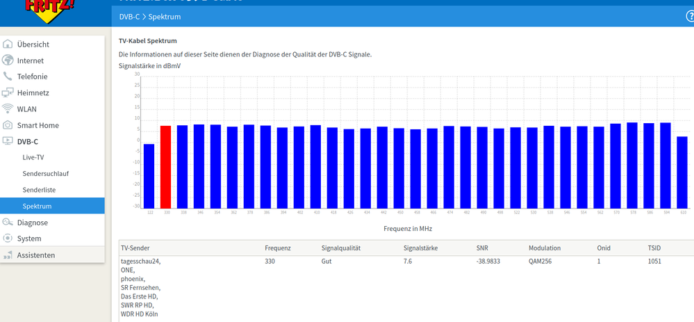

Da Du zufällig als Router eine Fritz-Box hast, kann man das Frequenz Spektrum aller DVB-C Kanäle ansehen, wenn man in der Box das DVB-C frei gibt. Die Funktion soll es aber auf Fritz-Boxen von UM nicht geben. Wenn Deine von VF ist, dann müsste das funktionieren und das sieht dann so aus:
Hier könnte man dann sehen welcher Pegel auf 130 MHz bei Dir anliegt.
