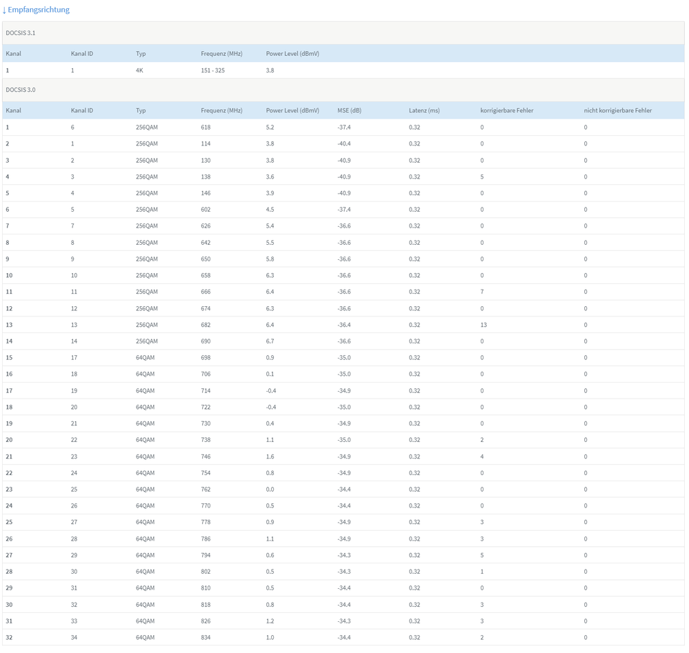

Hier mal die Kanäle:
Zumindest habe ich seit dem kompöletten Neustart heut Mittag keine nicht korrigierbaren Fehler mehr.

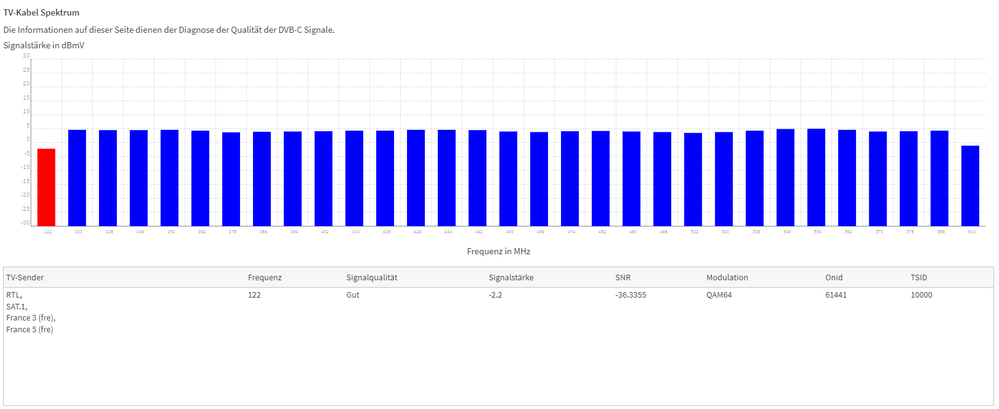

So, habe mal die Option an der Fritz!Box aktiviert. Falls es hilft, hiet mal die Übersucht des Spektrums:
Funktioniert alles.

Hallo warakurna,
für den Download sieht da alles OK aus. Du hast aber die Upload Kanäle nicht mit aufgelistet. Wenn es da Probleme gibt funktioniert die Verbindung auch nicht, da darüber jeder empfangene Block bestätigt wird und der nächste angefordert werden muss oder im Fehlerfall die Wiederholung. Ich vermute Du hast eine GigaTV-4K-Box und habe Dir eine Anleitung zur Box in den Anhang gelegt, in der unter Punkt 6 beschrieben wird, wie man die System Werte der Box anzeigen kann. Auf einer der 11 Seiten mit der Bezeichnung TUNER werden die Signal Pegel auf den aktiven Empfängern angezeigt. Bevor Du diese Seite Anzeigst solltest Du die Box auf einen der betroffenen Sender schalten und eine Aufnahme auf 4 weiteren betroffenen Sendern starten, damit dann der Pegel der 5 Sender angezeigt wird. Mache dann ein Bild von der Seite.

an Deiner Fritz-Box sind alle DVB-C Kanäle im grünen Bereich. Ist die GigaTV-Box an der gleichen Dose angeschlossen wie die GigaTV-Box oder ist die an einer anderen Dose? Es wäre also wichtig zu wissen wie die Pegel an der GigaTV-Box selbst aussehen.
Viele Grüße Siegmar
