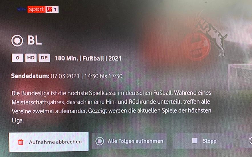

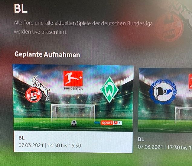

7.3. 14:30 (BL Köln-Werder, Sky Sport BL 1 HD) - Habe ich live geschaut und dabei fiel mir auf, dass die rote Aufnahme-LED nicht (mehr?) leuchtete. Während des Spiels wurde es mir als Geplante Aufnahme angezeigt, inzwischen als Fehlgeschlagene Aufnahme mit "Unbekannter Aufnahmefehler, Hinweis 9500". Bilder siehe unten

@nodots  schrieb:
(Im Eilmeldungsboard gab es für den 8.3./9.3. eine Meldung, dass Aufnahmen nicht abgespielt werden können. Das ist angeblich gelöst. Kann das trotzdem mit meinen o.g. Abspielfehlern zu tun haben? Und mit den 9500?)
Ich denk mal, ja, das gehört zusammen. Die ersten Meldungen das sich Aufnahmen nicht abspielen lassen kamen am 07.03.2021.
Problem bei der Sache, ohne funktionierende Internet-Verbindung, bzw. die Verbindung zur Giga Cloud geht bei Aufnahmen nichts. Da ist es egal welcher Sender, du hast ja Sky Sport News HD erwähnt, der ist ja unverschlüsselt.
Gelöst, das dürfte bedeuten das sich Aufnahmen abspielen lasse welche ordnungsgemäß funktioniert haben, Aufnahmen die möglicherweise durch dieses Problem nicht durchgeführt wurden, oder aus anderen Gründen fehlgeschlagen sind, lassen sich dann trotzdem nicht abspielen.
Meine Vermutung, keine Verbindung, kein EPG, dadurch auch keine Aufnahme?
Auch dein Beispiel wo während du live gesehen hast, die LED nicht mehr angezeigt hat das aufgenommen wird, das scheint zu passen.
Ich würde das schon trennen von der Problematik weswegen du den Beitrag hier eröffnet hast.
