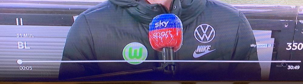

Das Bild wird nicht schwarz, sondern das Abspielen stoppt, die Aufnahme ist einfach zu Ende. Die reale Dauer wird auch in der "Zeitleiste" angezeigt (rechts unten, 30:49 Minuten):

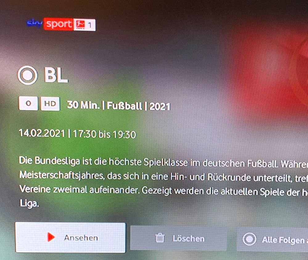

Auf der Übersichtsseite der Aufnahme stehen zwar einerseits die richtigen Uhrzeiten der Sendung ("17:30 bis 19:30"), andererseits aber auch die real aufgenommene Zeit ("30 Min."):

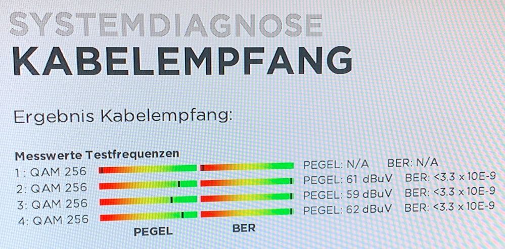

Aber danke für den Hinweis auf die Systemdiagnose! Teil 1 davon war zwar alles OK (inkl. Festplatte), aber ich habe dann noch "Diagnose Kabelempfang" durchgeführt und dort wird ein Fehler gemeldet (Pegel/BER Nr. 1 ist N/A):

@nodots  schrieb:aber ich habe dann noch "Diagnose Kabelempfang" durchgeführt und dort wird ein Fehler gemeldet (Pegel/BER Nr. 1 ist N/A):
Jupp, die Frequenz (114 Mhz, so es die noch ist die da getestet wird) wird nicht mehr genutzt für TV Empfang, andere aktuelle Diagnosen zeigen das gleiche für Tuner 1 an. Ansonsten die anderen Angaben sind OK. Das dürfte dann auch für die Frequenz für Sky Sport Bundesliga 1 HD (554 Mhz) gelten.
