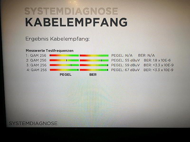

Ich habe die GigaTV Box per LAN Anschluss am Fernseher. Alles funktionierte bis jetzt fast reibungslos. Seit ein paar Tagen kann ich einige wenige Sender nicht mehr empfangen (z.B. PRO7, VOX, Sport1HD) und es erscheint die Fehlermeldung 5021. Aber TV-Kabel ist angeschlossen, auch nach Kabeltausch keine Änderung.
Dann hab ich die Selbsthilfen wie Reset ausprobiert, auch keine Hilfe. Dann die Systemdiagnose gestartet und siehe da, im Bildschirm für die Empfangsqualität der 4 Kanäle wird der oberste mit Fehler angezeigt. Also vermute ich mal, dass bei mir vor Ort eine Störung vorliegt, wovon aber die vodafone Webseite nichts weiss an meiner Adresse.

thommili

Hey,
denkbar, dass das Signal ein Problem hat 🙂 Schickst Du mir mal Deine Kundendaten (Kundennummer, Name, Adresse und Geburtsdatum vom Vertragsinhaber) via privater Nachricht?

Claudia
Hallo thommili,
auch unser Frequenztest deutet auf ein Signalproblem hin. Wenn Du Deinerseits alles im Hinblick auf die Verkabelung und eventuelle Zwischenstücke zwischen Antennenkabel und Antennendose überprüft hast, können wir Dir einen Techniker schicken. Teile uns dazu bitte ein paar Termine mit, zu denen Du in den nächsten Tagen Zeit hast.

danke erstmal.
Ich werde noch einmal erst alle Steckverbindungen und Kabel selber prüfen.
