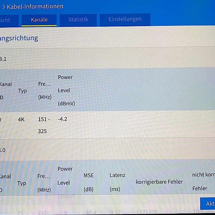

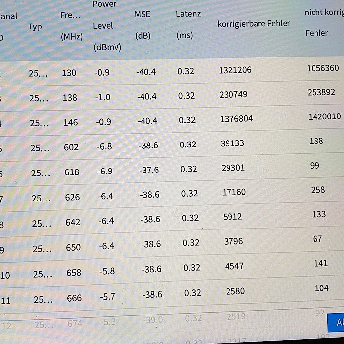

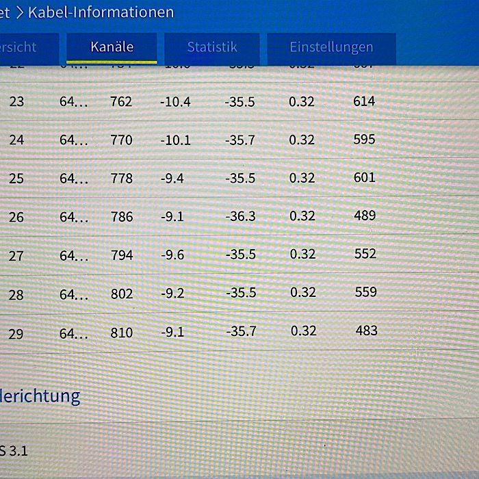

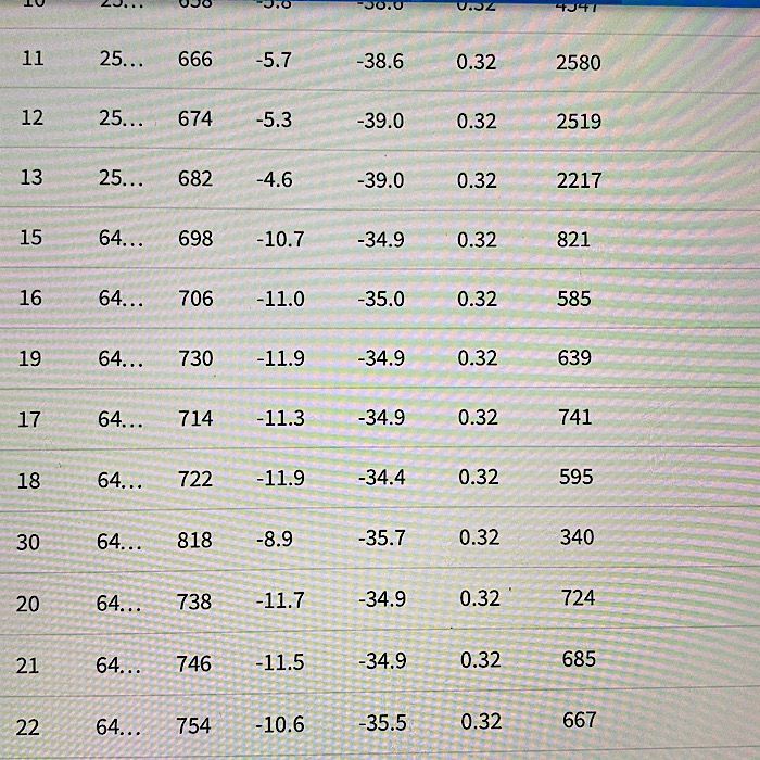

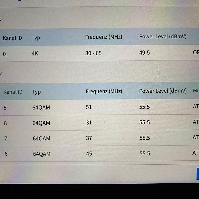

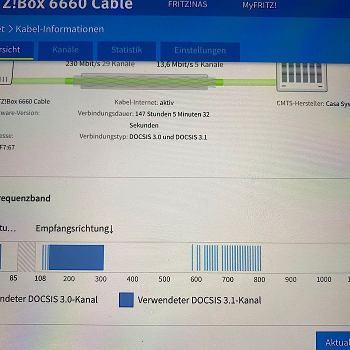

Hallo kandiha,
ich bin auch nur ein Kunde von Vodafone und kann daher nur auf das zugreifen, was hier im Beitrag steht. Es haben schon viele geschrieben, das Ihr Internet keine Probleme macht und dann habe ich doch Probleme mit dem Anschluss gefunden. GigaTV benötigt eine wesentlich stabilere Verbindung als alle anderen Dienste im Internet, da man eine laufende Sendung nicht anhalten kann und damit jede Störung sofort sichtbar oder hörbar wird.
Auf einer Web-Seite Deiner Fritz-Box unter: "/Internet/Kabel-Informationen/Kanäle" werden die Signal Pegel aller DOCSIS Kanäle Deiner Internet Verbindung angezeigt. Mache davon bitte Bilder auf denen alle Kanäle zu sehen sind, damit ich überprüfen kann ob dort alle in der Norm liegt. Schreibe bitte auch Wann Deine Fritz-Box das letzte mal neu gestartet wurde. Das steht auf der Startseite gleich ganz oben bei "Internet".
Viele Grüße Siegmar
...anbei die gewünschten Information 5AD20918-B313-4196-B656-58845D5B8BE8.jpeg68AC3407-4604-4E52-973B-61D30FF7092E.jpegFCBBA434-0D95-4A0B-84B0-032B0DCED5A6.jpeg1A34DD71-772D-4ADE-B700-3B3600AC3620.jpegFC30556A-D1D3-4806-9BCE-6DC144B58EAF.jpeg79FE4724-E9CA-4708-A1A0-73AB28CFE2D8.jpeg
