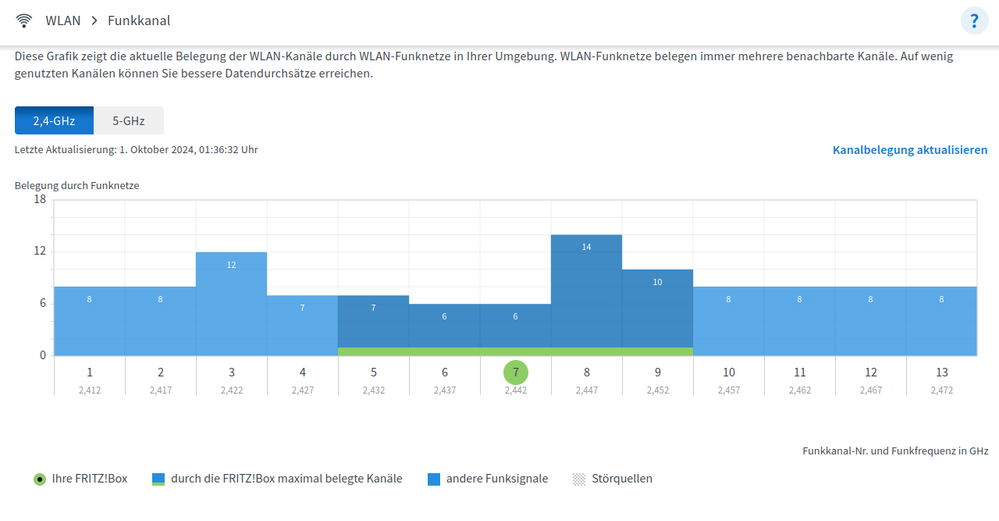

die Anzeige in der Fritz-Box ist unzureichend, da sie alle Kanäle als belegt anzeigt, wenn dort auch nur das kleinste Signal vorhanden ist. Bei mir sieht das so aus, obwohl meine Nachbarn alle mehr als 15m von meinem Router entfernt stehen müssen. Da dürfte eigentlich kein Kanal frei sein.

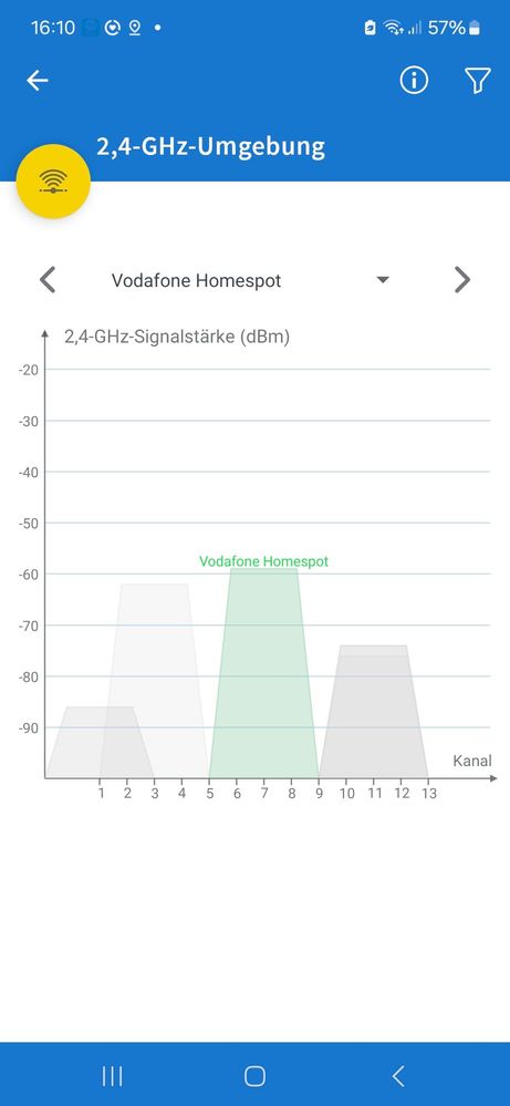

Mit der App sieht das dann so aus und das Signal auf Kanal 7 kommt von meinem Router.
Da liegt dann auf Kanal 7 nur mein WLAN und die von meiner Fritz-Box abgestrahlten Vodafone Homespot und Vodafone Hotspot., wenn ich das Handy neben der GigaTV-Box halte. Bin ich neben dem Router ist der Pegel auf Kanal 7 viel höher und es gibt andere Netze und die Netze hier im Bild sind kleiner und es gibt andere Netze.
Die Anzeige im Router reicht nur wenn man keine Nachbarn hat oder die weiter als 20m entfernt wohnen. Sind dann auch noch Wände oder Möbel zwischen Router und TV-Box wird es noch schwieriger einen freien Kanal zu finden.
