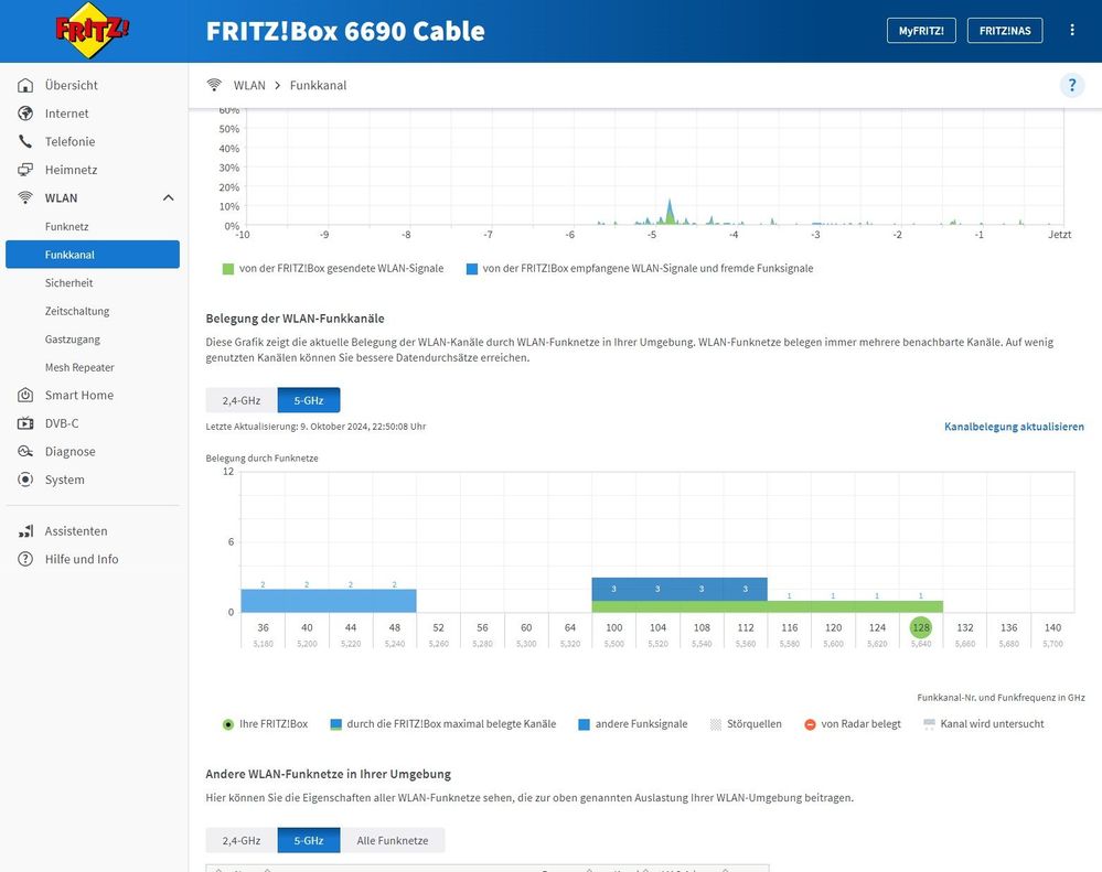

Wenn eine Fritzbox genutzt wird (Falls anderer Router, einfach Modell nennen und ich ergänze die Anleitung)
geh mal bei der Config-Seite (Direct-Link192.168.178.1) auf WLAN --> Funkkanal.
Scrolle nach unten bis zu dem Eintrag "Belegung der WLAN-Funkkanäle"
So sehen bei mir die 5Ghz Kanäle aus, Grün ist mein WLANSo sehen bei mir die 5Ghz Kanäle aus, Grün ist mein WLAN
Dort wird dir die Auslastung der einzelnen Kanäle angezeigt,
Vergewissere Dich einen Kanal zu wählen, der ein Feld zuvor und eines danach,
möglichst Frei oder am wenigsten durch andere Netzwerke belegt ist.
Z.B. Bei Kanal 5, entsprechend 4,5,6.
Jeweils für 2,4 Ghz und 5 Ghz (Der Reiter 5Ghz muss per Mausklick geöffnet werden)
Zur Sicherheit den Router neu starten lassen.
Vielleicht funktioniert es dann, 3 Meter sollten ja eigentlich kein Problem sein.

Hallo Chaikobar,
die Anzeige in der Fritz-Box ist unzureichend, da sie alle Kanäle als belegt anzeigt, wenn dort auch nur das kleinste Signal vorhanden ist. Bei mir sieht das so aus, obwohl meine Nachbarn alle mehr als 15m von meinem Router entfernt stehen müssen. Da dürfte eigentlich kein Kanal frei sein.

Die Anzeige im Router reicht nur wenn man keine Nachbarn hat oder die weiter als 20m entfernt wohnen. Sind dann auch noch Wände oder Möbel zwischen Router und TV-Box wird es noch schwieriger einen freien Kanal zu finden.
