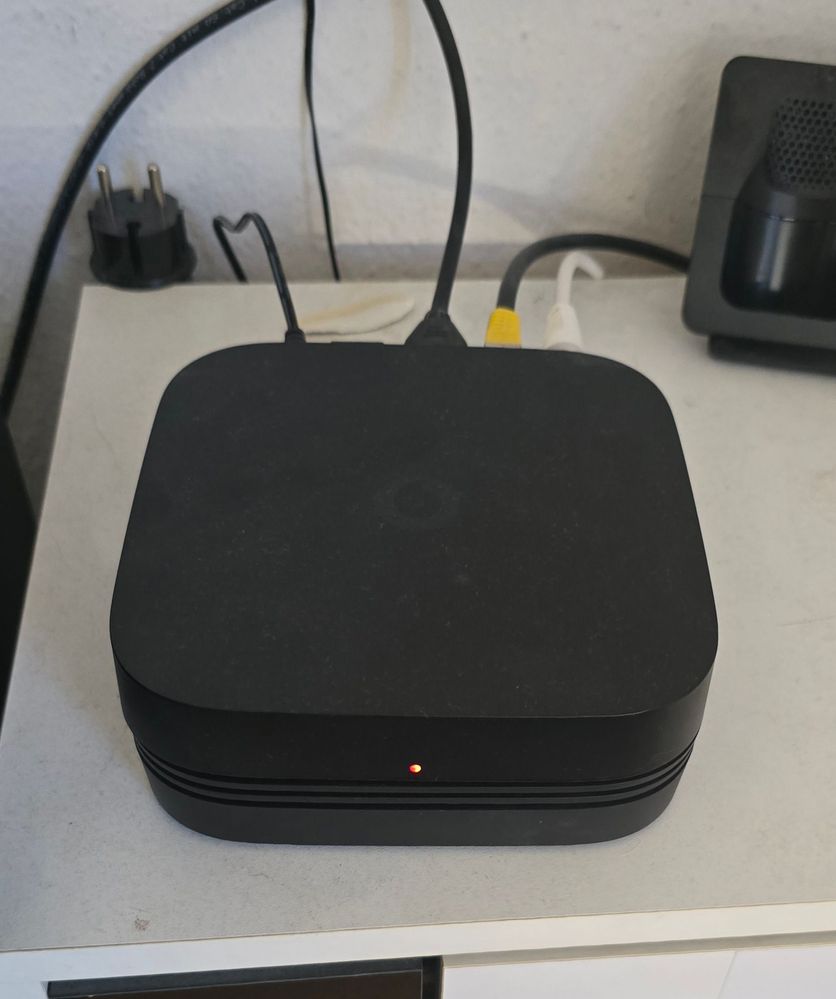

Servus,
ich habe das problem das mich mehr mals am abend verpixlung im tv habe und kurzeit für 3-4sekunden schwarzen bildschirm immer am abend zwischen 19-21uhr und teilweise wird sie ganz schön warm die giga tv box 2. werkseinstellung wurde auch schon mal gemacht nichts gebracht . Soltte ich machen von Kundenservice aus. ich hab ganze zeit damit gelebt weil ich dachte das es normal ist aber mein bruder hat das selbe und bei dem gibt es die probleme nicht. was kann ich noch tun ?20250818_104338.jpg
