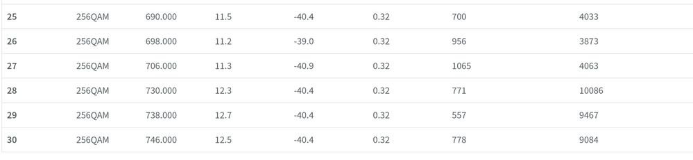

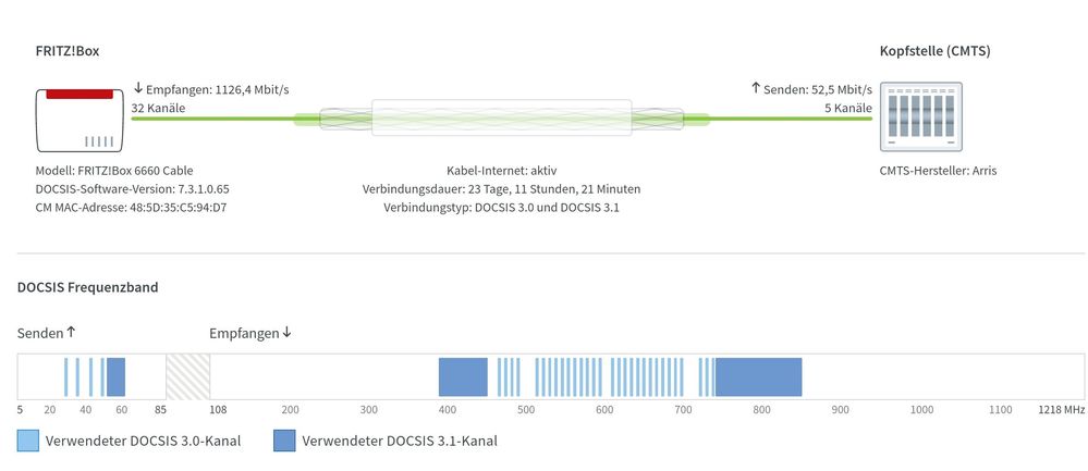

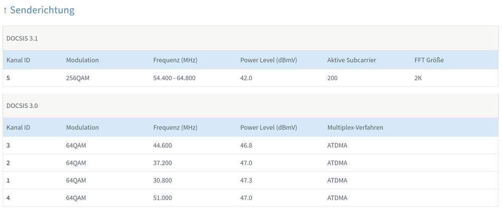

Im Live TV kann ich keine Fehler bemerken. Weder beim Ton, noch beim Bild. Keine Ton- oder Bildausfälle (auch nicht pixelig).
Anbei noch die upload Kanäle und die Uptime.
SmartSelect_20231018_075720_Samsung Internet.jpgSmartSelect_20231018_075800_Samsung Internet.jpg
Hallo StefanFfm,
im Upload ist nichts auffällig. Dann gibt es nur die Störung im Bereich von 522 MHz bis 530 MHz die jetzt noch als DOCSIS Kanäle bei Dir verwendet werden. Nach der Frequenz Umstellung werden dann dort DVB-C Kanäle liegen und damit hast Du dann die Störung auf den dort liegenden TV-Sendern. Du hattest Du nicht geschrieben, das sich die Fritz-Box gleich neben dem Übergabe Punkt befindet? Damit kommt die Störung vermutlich schon von der Straße. Es sollte aber auch alles kontrolliert werden, ob irgendwo in einer Dose die Abschirmung nicht richtig geschlossen (verschraubt) ist.

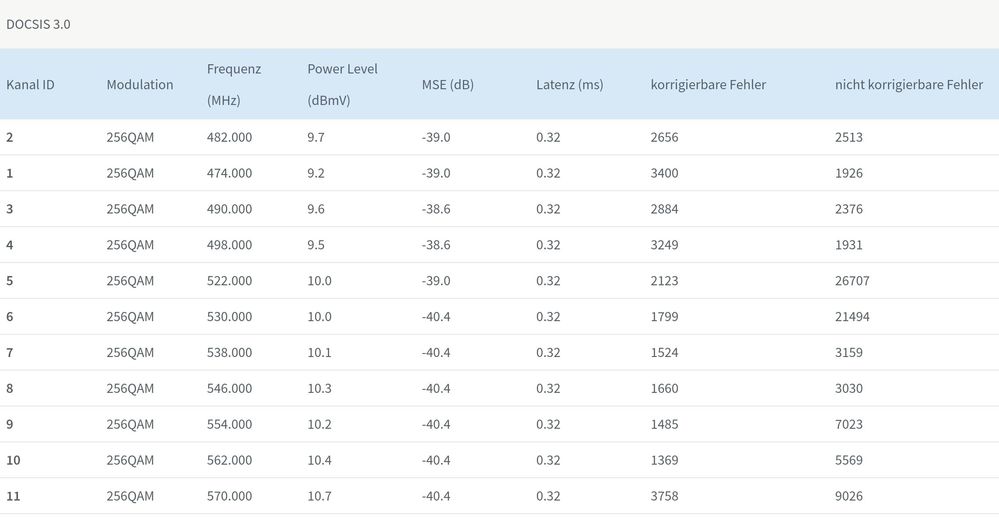

Ich möchte ja niemanden vorverurteilen.... Aber mein Verdacht wird immer größer, dass der letzte Techniker, der die Dose in gefühlten 10 Sekunden ausgetauscht hat, Mist gebaut hat und dort das Koaxkabel nicht sauber angeschlossen ist.
SmartSelect_20231018_185208_Samsung Internet.jpgSmartSelect_20231018_185245_Samsung Internet.jpgSmartSelect_20231018_185258_Samsung Internet.jpg
Wow... das wird so langsam heftig.  Der Unterschied zu gestern...
Hallo StefanFfm,
da muss ein Techniker vor Ort sich das ansehen. Um das Problem zu finden benötigt man schon Geräte, die das Signal anzeigen können. Hoffentlich kommt nicht wieder der gleiche wie beim letzten mal.
