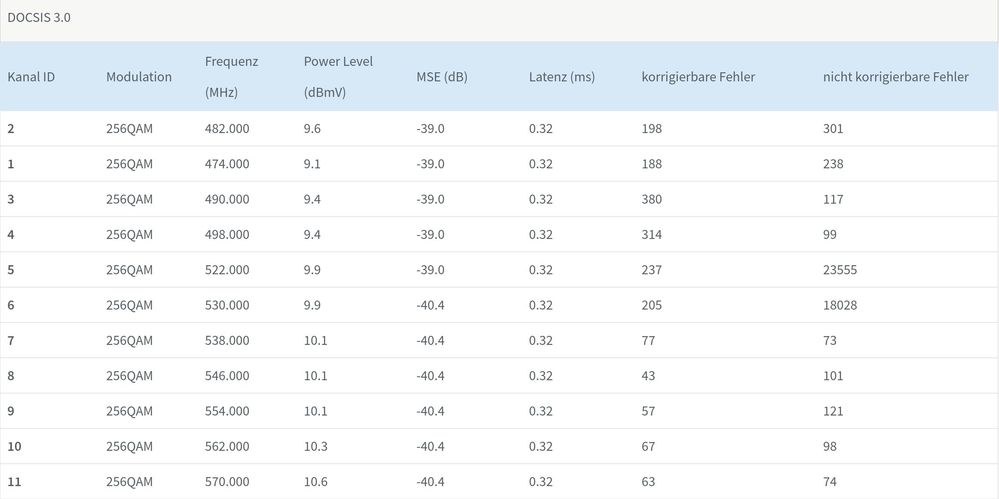

Was mit auffällt ist, dass bei DOCSIS 3.0 extrem viele nicht korrigierbare Fehler bei der 256QAM Modulation bei 522.000 MHz und 530.000MHz angezeigt werden (~24.000 bzw. ~18.000). Bei den anderen Frequenzen liegen die Fehler bei 60-130.

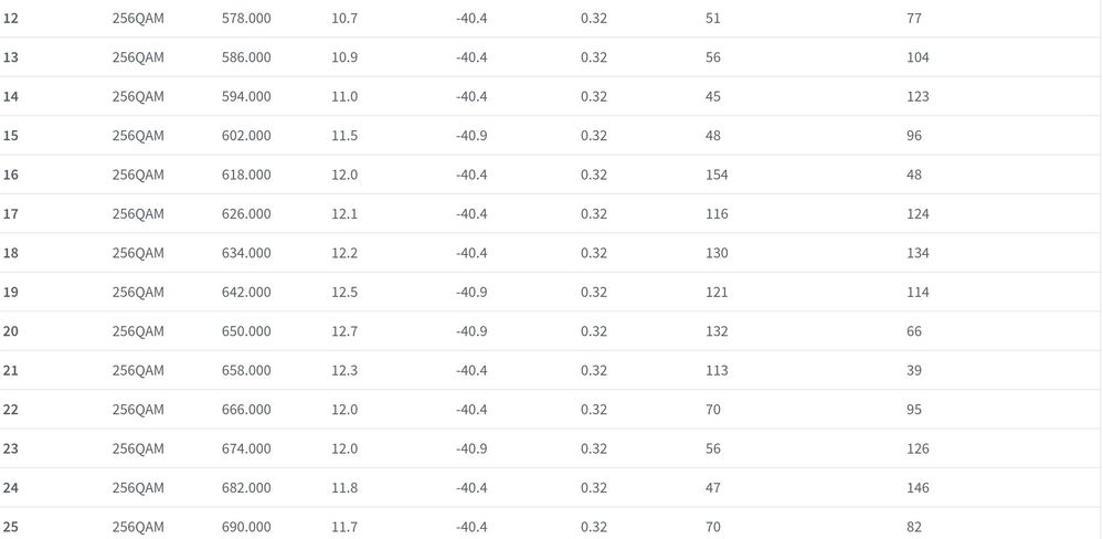

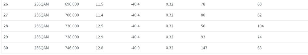

Anbei noch die Screenshots der DOCSIS Kanäle
am 18.10.2023 02:29
Hallo StefanFfm,
da fehlen aber die Upload Kanäle. Da über den Upload jeder Datenblock bestätigt und der nächste angefordert werden muss wird eine Internetverbindung auch abgebrochen wenn der Upload nicht funktioniert . Schreibe auch mal wie viele Stunden die Box schon aktiv ist, damit man die Anzahl der Fehler besser einschätzen kann. Das findest Du auf der Übersichtsseite bei den Kabel Informationen. Eigentlich sollten die nicht korrigierbaren Fehler auf allen Kanälen deutlich kleiner als die korrigierbaren Fehler sein. Das trifft bei Dir auf keinem Kanal zu! Jeder nicht korrigierbare Fehler wäre bei einer TV Übertragung ein sichtbarer oder hörbarer Fehler, da beim live TV fehlerhafte Blöcke nicht wiederholt werden können. Was nützt der beste Speed, wenn die Daten meist fehlerhaft ankommen.
