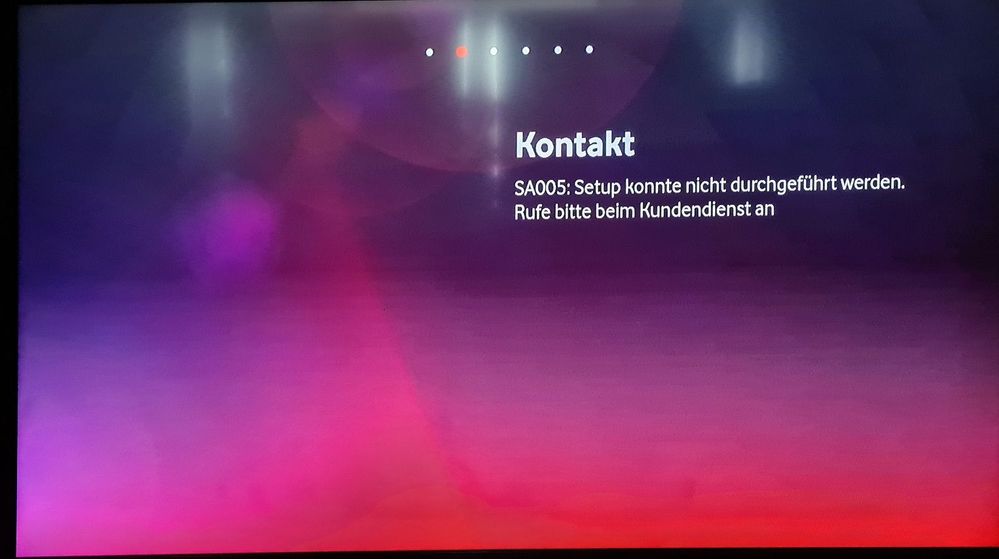

ich schaue mal wenn die Box wieder richtig läuft habe seid Donnerstagt erhebliche Probleme mit dem Teil Fehler Code SA005 bedeutet die Box am laufen zu bekommen ist schon ein Kunststück und wenn die mal läuft  kein EPG mehr, keine nutzbaren Apps, kann noch nicht mal über die Senderliste umschalten ect.und jetzt noch verstärkt die Klötzchenbildung. Warte darauf das der Secend level Support sich bei mir meldet aber selbst das scheint schwieirg zu werden keine Ahnung wie oft ich da jetzt schon angerufen habe schon traurig das man sich nicht direkt an die wenden kann.
So langsam bereue ich den umstieg von der Horizon zur Giga Cable Box 2.
Hallo Bulldog666,
das bestätigt doch alles den Verdacht, das auf Deinem Anschluss etwas nicht stimmt. Die Box hatte doch auch schon einmal in der Diagnose zu wenig Pegel angezeigt und jetzt hast Du Klötschen Bildung was auch auf zu wenig Pegel zurück zuführen ist. Das Problem ist nicht die Box sondern Dein Anschluss. Auf dem Koaxialkabel was in Deiner Wohnung ankommt liegen nicht nur die DVB-C Kanäle sondern auch alle DOCSIS Kanäle für die Internet Verbindung. Ist das Kabel über alle Frequenzen gestört, dann geht weder Fernsehen noch Internet. Wenn also die GigaTV-Box zu wenig Pegel gemeldet hat, dann liegt auch am Router zu wenig Pegel an und daher kann nichts funktionieren! Mache doch mal Bilder von allen DOCSIS Kanälen an Deinem Router. Bei der FRITZ!Box findest Du das unter:"/Internet/Kabel-Informationen/Kanäle". Bitte Bilder von allen Empfangs und Sende Kanälen. Mache die Bilder wenn es gerade nicht geht und auch wenn es mal geht. Ich denke die Pegel bei Dir schwanken. Ursache kann der Hausanschluss Verstärker sein. Problem ist, das der Fehler nicht ständig anzuliegen scheint und es darauf ankommt genau dann die Pegel zu dokumentieren wenn es mal nicht funktioniert. Ich hoffe Du hast dabei Erfolg.
