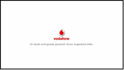

Hallo revaal,
eigentlich sollte unmittelbar nach dem Einschalten der Box noch folgendes Bild mit oder ohne Logo zu sehen sein:
Erst danach bei der Umschaltung auf die maximale Auflösung Deines Fernsehers hat es bisher Probleme gegeben. Wenn bei Dir dieses Bild auch nicht zu sehen ist, dann muss ein Fehler vom HDMI vorliegen.
Viele Grüße Siegmar
revaal
Ja genau, das Logo erscheint, anschließend kein Signal mehr.
Anbei ein Bild.
Die Box hat auch den durchgehend leuchtenden Balken, so als wenn man bereist TV schauen würde, ist also hochgefahren.
