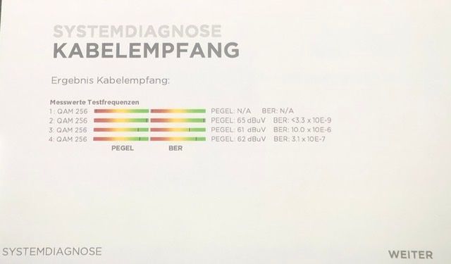

Ich habe eine Systemdiagnose durchgeführt und bekomme die im angehängten Foto ermittelten Werte. Weis jemand welche normal sind? Ich habe bei einigen Sender schlechten oder keinen Empfang.

Bei welchen Sendern hast du welche Probleme?
Was die Werte angeht, so gut nicht wirklich aus.
Tuner 1, kein Empfang.
Tuner 2, Pegel OK, BER auch mit E-9
Tuner 3, Pegel auch OK, BER mit E-6 geht noch so
Tuner 4, auch da der Pegel OK, BER mit E-7 ist auch in Ordnung.
Keine Ahnung was du schon versucht hast, pauschaler Rat, versuch mal ein anderes Antennenkabel.
