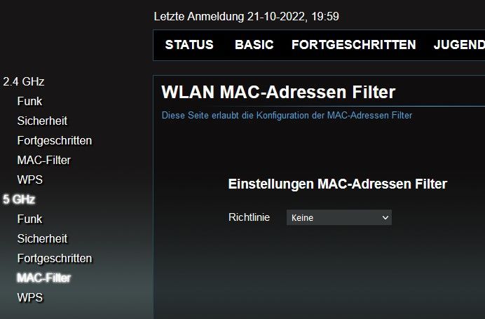

Hallo Siggi (und andere Forumsteilnehmer), wer diesselbe Gerätekonstellation mit externem Router hat, kann - wie SiggiDD bereits empfahl - den internen Router im "Client Mode" betreiben. Das bedeutet, man verbindet ihn per LAN oder WLAN mit dem Router (Fritz.Box o.ä.)., der dann die Verbindung herstellt; somit muss beim Booten / Starten der HZ nicht erst der interne Router "geweckst" werden, um eine Internetverbindung herzustellen. Ich habe das alles mit einem LAN-Kabel installiert, weil das am einfachsten ist. Also dazu ein LAN-Kabel an den Router und die HZ, sodann das "Standardmenü" der Horizon / GigaTV aufrufen (nicht gwlogin). Im GigaTV gibt es unter dem Symbol "Zahnrädchen" (wie man das auch von Windos kennt) einen Menüpunkt > Heimnetz und "Heimnetz einrichten" o.ä. . Das alles durchführen, ist total easy, weil selbsterklärend. https://www.vodafone.de/gigatv-hilfe/einstellungen/netzwerk/ Danach, und das sollte man überprüfen mit http://gwlogin/ das Heimnetz auch in diesem Menü einrichten. Erst dann geht die HZ auch in den Client Mode. Das sieht man später bei den neu angefügten Bildern auch im Router und im DHCP Pool, denn die IP-Adressen ändern sich. Als Bestätigung sieht man auch, dass das Heimnetz jetzt korrekt eingerichtet wurde (Bild 2 neu).
Unterschiede zur vorherigen "Standard"-Konstellation sind angezeigte Datenraten im Downstream, Anzeige Verbindungsstatus "Mit Heimnetzwerk verbunden", Änderungen bei IP-Belegung und in der DHCP Poolliste, Anzeige unter DHCP Client-Geräte "Ihr Heimnetzwerk ist aktiviert, einrichten von DHCP Clients ist nicht möglich (weil der interne Router jetzt nicht mehr als Router fungiert, sondern als "Client" (>> Kunde).
Nicht erschrecken, nach Einrichtung unter gwlogin kommt einen Meldung, dass die HZ Box jetzt frisch bootet, mit einem 90-sec-Countdown, diesen habe ich komplett ablaufen lassen. Danach wieder das gwlogin aufgerufen und diese Screenshots gemacht.
Obwohl diese Anleitung recht umfangreich war, hat mich alles etwa 10 Minuten Zeit gekostet und stellte keine allzu große Herausforderung dar. Bereithalten sollte man unbedingt 2 LAN-Kabel, das eigentliche zum Verbinden der HZ und des Routers, das andere, um das gwlogin-Menü per Hz Box wieder aufzurufen, das geht nämlich nur LAN. Mit freundlichen Grüßen an alle,

Hallo SiggiDD, ja Deine Anleitung habe ich mir angesehen, aber die Menüführung ist komplett anders. Wie ich ja in meinem gestrigen Beitrag von 15.53 Uhr beschrieben habe, habe ich dennoch alles eingerichtet bekommen, ohne extremen Aufwand. Wichtig ist eben, dass man beide Menüs der HZ aufrufen muss, ganz in der Reihenfolge, wie ich es erwähnt hatte. LAN Kabel mit Router verbinden, das Standardmenü der GigaTV Oberfläche > Einstellungen ganz unten auf der linken Seiten bis runter scrollen, mit OK-Taste aufrufen, alles einrichten (intuitiv). Dann das gwlogin/ aufrufen und auch noch unter dem Reiter BASIC das Heimnetzwerk einrichten. Bei mir als Ethernet (also LAN-Kabel), sodann wird der Router gesucht und die Verbindung fertiggestellt. 90-sec-Maske laufen lassen und automatischer Neustart wird durchgeführt. Erst dann ist die HZ als "Client" konfiguriert. das kann man auch dann im Router kontrollieren, dort werden beide LAN als Teil es Heimnetzes, LAN 1 = Ethernet und LAN 2 = MPEG (für TV) aufgeführt - finito.
