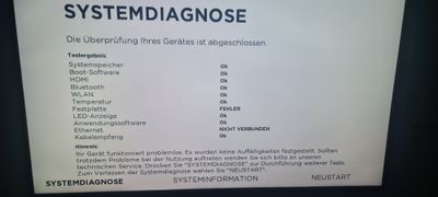

Guten Morgen, wie im 1. Post erwähnt startet diese gat nicht,  die LED Leuchtet zwar auf für die Systemdiagnose, jedoch startet diese nicht & die TV Box fährt normal hoch.
Bolloys
nach mehrmaligen Versuch der Systemdiagnose wollte diese doch starten und das ist nun das Ergebnis.
Die Festplatte scheint einen Fehler zu haben, das Ergebnis der Diagnose „Gerät funktioniert einwandfrei“ kann ich nicht nachvollziehen. Da hilft wohl nur ein Austausch der Box.

Hallo Bolloys,
die Diagnose hat einen Festplatten Fehler erkannt. Da muss die Box getauscht werden.
