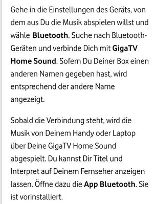

Lösche versuchsweise sämtliche BT Kopplungen zwischen der "GigaTV Home Sound Box" und allen externen Geräten und versuche es dann mit dieser Anleitung erneut.
Danke für die schnelle Antwort! Tatsächlich hat es geholfen, das parallel gekoppelte iPhone zu entkoppeln. Offenbar sind sich beiden Geräte in die Quere gekommen.
Ich bekomme nun den Ton, allerdings mit Aussetzern 😞 - das ist aber ein anderes Problem und hat erstmal nichts mit dieser Anfrage zu tun.
Gelöschter User
Nicht anwendbar
Es sollte im Idealfall immer nur ein Gerät via BT mit der Box gekoppelt sein.
