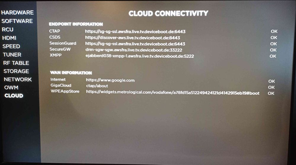

Weiß jemand über welchen Netzwerk Port die Giga Box TV 4k kommuniziert.
Möchte Sie hinter eine Firewall setzen, den einzigen Port den ich gefunden habe ist der Port 5355 aber die Box will dann keine Internet Verbindung aufbauen
Danke

Hallo HJM60,
da gibt es ein ganzes Bündel von Ports. Bei den System Werten habe ich folgende Ports gefunden:
80, 6443, 8443, 33222 und 5222.
Ich habe Dir auch die Anleitung in den Anhang gelegt, in der unter Punkt 6 steht wie man die System Werte der Box anzeigt. Ob das aber alle Ports sind die dort stehen kann ich Dir nicht sagen. Die Ports könnten auch immer der Anfang eines Port Bereiches sein.
Viele Grüße Siegmar
