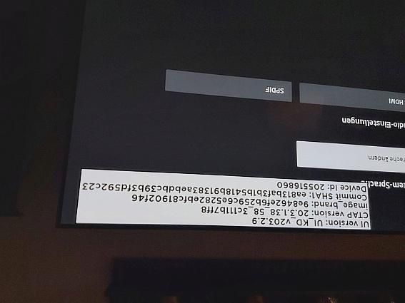

Hallo Kerstin,
zur Suche und zum Vergleich der Einstellungen kann man die Systeminformationen wie folgt anzeigen. Dazu werden nur die Navigationstasten rund um die OK Taste benötigt. Die Box muss im Fernsehmode sein.
1. die Taste nach links drücken um in die EPG-Timeline zu wechseln.
2. zweimal hoch
3. zweimal nach unten
4. einmal links
5. einmal rechts
6. einmal links
7. einmal rechts
nun erscheint ein Bild mit Systeminformationen. Unter KDSN steht die Seriennummer der Box wie sie auch im Kundenportal unter "/ Hilfe & Service / Geräteinformationen / Meine Geräte" steht. Durch die Taste nach unten können 10 weitere Seiten angezeigt werden. Darunter auch eine Seite mit HDMI Informationen.
Viele Grüße Siegmar

Moin , also ich ha b da mal nach gesehen
Hardware:
EDA Version EDA3.0_prod_v3.7.0.17
DRA Version KD_DRA_203.29.3.58
Software
Main Image Version 4.203.6.19
Main Image Brand 9e8462ef6b259c6e5282ebfc81902f46
was sagt mir das nun ? 😉
Klangmässig alles beim Alten
Box auf Dolby Digital plus im Moment z.B.
Pro7 HD Fluch der Karibik offentsichtlich in 5.1 ausgestrahlt und auch die Ausgabe erfolgt in richtigem 5.1 ( also alles richtig)
Sat1 HD CATCH eine Show ,offensichtlich in 2.1 ausgestrahlt , ASusgabe erfolgt auf Fronts und Surrounds KEIN Center
Ich müsste ,um auch die Sat1 Show korrekt ausgegeben zu bekommen (also mit Center ) die Box wieder auf PCM umschalten, DANN merkt der AVR (X2500H) aha es ist Stereo und schaltet einen Upmixer ein .
Übrigens kann man die Anzeige derLautsprecher Infotaste beim Gebrauch der Gigabox vergessen , der AVR zeuigt 5.1 als Signal an obwohl keins da ist ,weil er von der Box falsche "Info"-Signale belkommt
