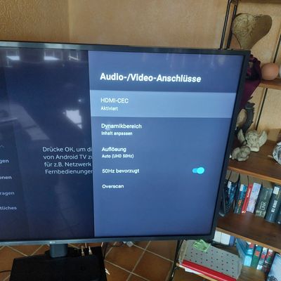

Hallo, bei meinem vorherigen lg tv ließ sich der tv über die Fernbedienung ein und ausschalten und die Lautstärke regeln. Habe giga tv box 2.
Habe nun neuen tv installiert, da lässt sich Lautstärke regeln und ich kann den tv mit der vodafone fernbedienung einschalten.
Aber leider nicht ausschalten. Läuft bild mit kein signal.
Danke für Hilfe

Hallo aggi1949,
@aggi1949 schrieb:
Hallo Sigmar
Den Anweisungen bin ich ja gefolgt, geräteeinstellungen bis hdmi cec, ist auch aktiviert
Nein, mit dieser 1. Einstellung ist nur das gemeinsame Einschalten aktiviert. Es fehlt das Ausschalten und die Lautstärke. Die müssen beide noch zusätzlich freigegeben werden! Die beiden Funktionen werden nicht mit freigegeben, wenn man das CEC mit der ersten Funktion in den Einstellungen freigibt. Es müssen alle 3 Freigaben erfolgen!
Viele Grüße Siegmar

Hallo aggi1949,
dann gehe doch mal in die Einstellung der GigaTV Box auf die Seite:
Geräteeinstellungen - Display & Ton - HDMI - HDMI CEC.
und mache ein Bild von der Seite.
Viele Grüße Siegmar

Hallo aggi1949,
und an der Stelle noch einmal die OK Taste drücken, um auf die Seite mit den HDMI-CEC Einstellungen zu kommen!

am 12.12.2025 13:41
Hallo siegmar,
Vorab nochmals vielen Dank für deine Geduld.
Eigentlich habe ich in der Vergangenheit mit ok gedrückt, da kam nicht diese seite der cec Optionen.
Aber nun hat es dank deiner Geduld geklappt.
Vielen lieben Dank
Viele Grüße Axel
