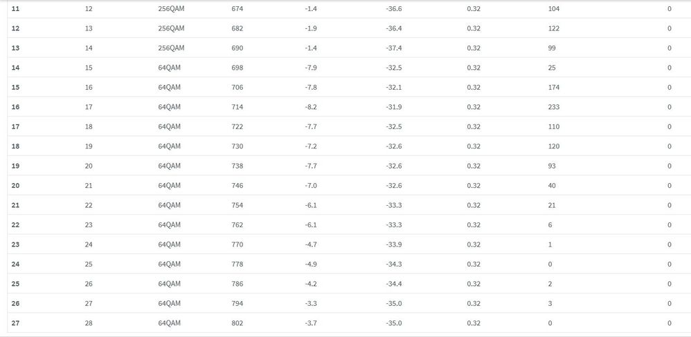

Habe meine Kanäle in zwei Bilddateien angehängt. Mir sagt das ganze leider nichts, aber hoffentlich dir.

Hallo peterbmw1502,
da fehlen noch Kanäle. Es müsste in Empfangsrichtung noch mindestens einen DOCSIS 3.1 Kanal geben und in Senderichtung fehlen die DOCSIS 3.0 Kanäle. Der DOCSIS 3.1 Kanal in Senderichtung hat einen zu kleinen Pegel von nur 37,0 dBmV der sollte zwischen 40,1 und 48,0 dBmV liegen. Der Pegel ist also im roten Bereich.

Hallo Siegmar,
hoffe, das meine Kanalliste jetzt lückenlos.
Hallo peterbmw1502,
an Deinem Internet Anschluss stimmt so einiges nicht. Da Du bei Deinen Daten einen DOCSIS 3.1 Kanal auf 30 bis 65 MHz hast, müsste Dein Anschluss nach der folgenden Liste zur Vaiante 1 für den Rückweg / Upstream gehören. Dann müssten aber 4 DOCSIS 3.0 Kanäle im Upstream vorhanden sein und der Downstream kann nur Variante 1 oder 2 sein und da muss ein DOCSIS 3.1 Kanal auch im Downstream vorhanden sein. Eine solche Kanalaufteilung wie bei Dir gibt es nach der Liste bei Vodafone nicht. Es muss also ein größeres Problem an Deinem Anschluss geben. Das sollte sich ein Techniker genauer ansehen. Du solltest das bei der Hotline oder einem dieser Kontakte melden.
